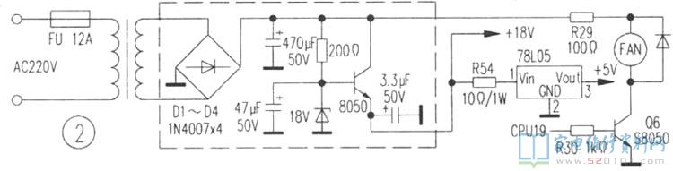

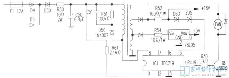

因市场上无该型号集成电路TFC719出售,由于在电路板卜可以看出开关电源提供两路直流电+18V、+5V。于是购买了24V变压器,对其进行改造,并画出其电源部分电路图,如图1所示。
做法是:
(1)焊下R50、TFC719、R52、R52前二极管、R54前二极管。(2)在名片上按照图2虚线框内电路制作一块+18V电源板,元器件参数如图所示。
(4)通电后测量+18V为+19V;+5V依然准确。不接加热线盘开机,风扇转动正常,测量+5V准确,+18V降低了零点几伏。
(5)用220V/100W灯泡代替加热线盘,开机,有检锅的声音,但灯泡不亮,亦无报警声。
(6)用自攻螺钉将变压器及+18V电源板固定。恢复连接加热线盘及所有连线,试机恢复正常。
