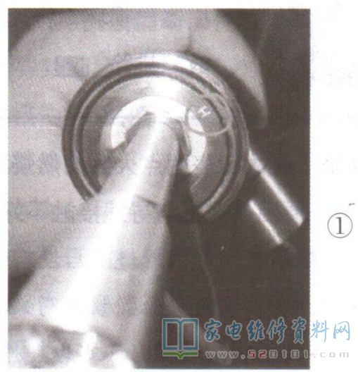

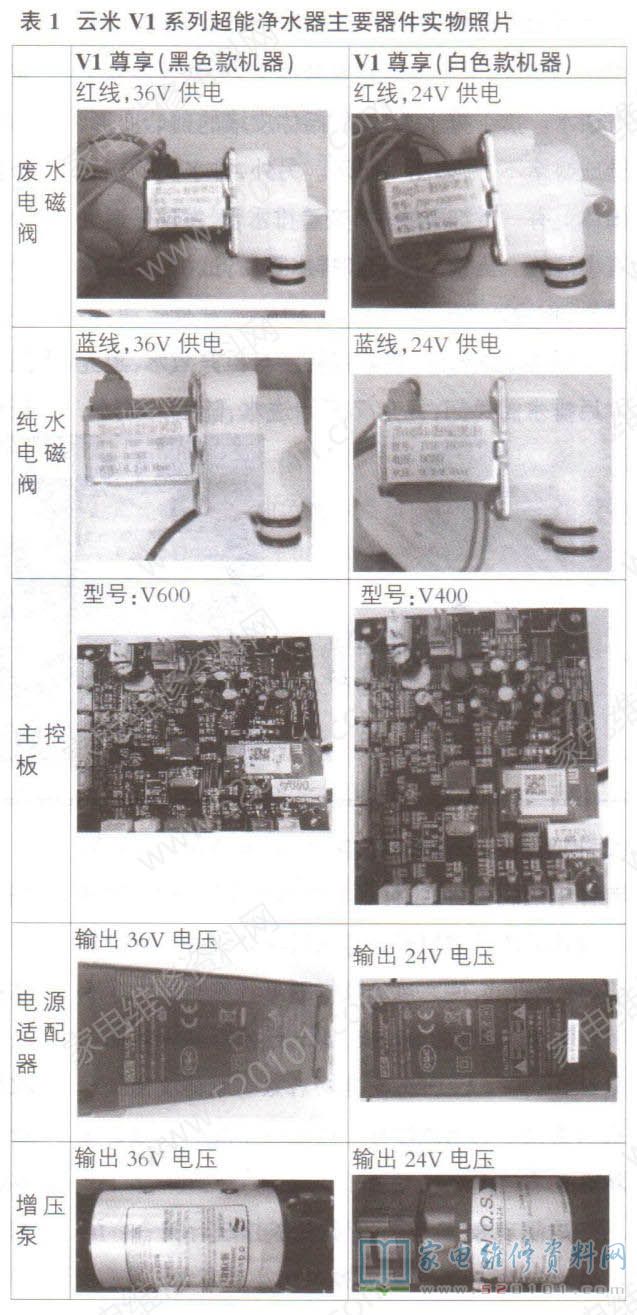

云米V1系列超能净水器分为“乐享"和“尊享”两大系列,其主要器件实物照片见表1。其中,若所配水龙头.上印有“H"字符(如图1所示),则该机为2018年4月后的机器,须配用2018年主控板。

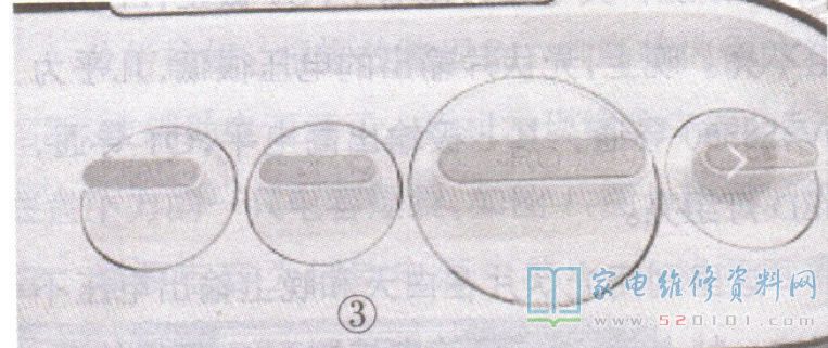

若龙头灯亮且出水,则更换UV杀菌装置。若龙头灯不亮且不出水,先更换龙头,再更换主控板。若灯亮不出水,先检查智能三通阀是否打开,若未打开,拔出插在机器上的进水管,此时若无水流出,则是智能三通阀坏了;若三通阀能正常打开,则是1号或3号滤芯有故障,如图3所示。此时可将4号与1号或2号滤芯对调试机,若增压泵能工作,且能正常排出废水,则说明3号滤芯有故障。

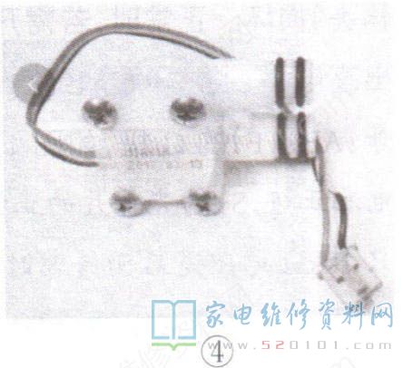

故障现象6:打开水龙头放水(龙头出纯水流量正常),一会儿后自动停止。分析检修:先更换进水流量计(红色端子),无效,则更换纯水流量计(白色端子,红、黄、黑三色线,如图4所示)。

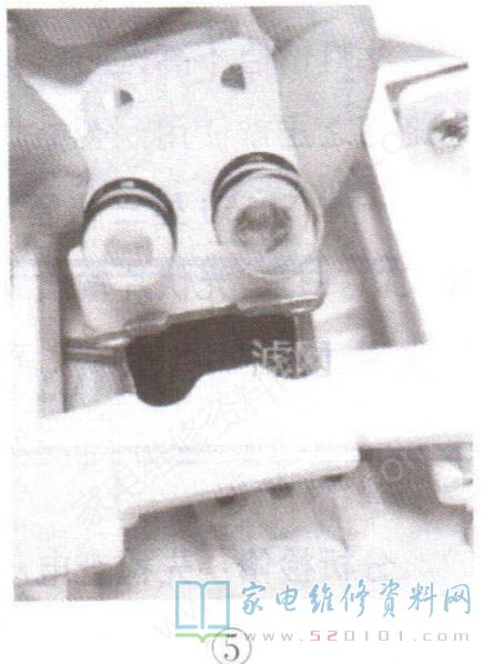

故障现象7:水龙头正常出水,但机器废水管不排废水(可能导致出水小,出水TDS值升高)。分析检修:先拆下废水电磁阀的滤网不用,如图5所示,若仍不出废水,则更换废水电磁阀。若更换废水电磁阀后无效,则更换RO滤芯。

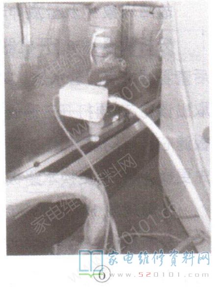

故障现象8:废水管一直排废水(APP上易报漏水故障),十多分钟后机器自动停机,进入保护状态,此时维修灯亮。分析检修:先检查电动三通阀是否正常,如图6所示,然后检查UV杀菌装置。

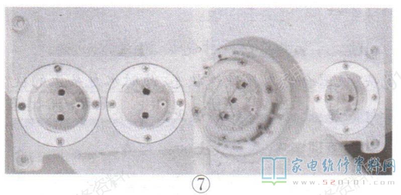

故障现象9:机器底部渗水。分析检修:先打开机器底盖和两侧板,通水后查看漏水点。若水是从某号滤芯下面漏出,则取出该滤芯,再打开三通阀若仍漏水 ,则是水路板滤芯座有问题,如图7所示,若没有水漏出,则先更换滤芯,再更换水路板。
