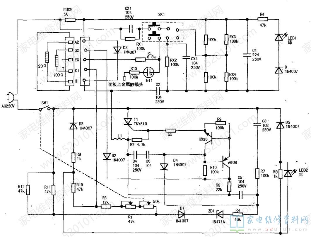

韩国产BS2000-A1保健床垫电子温控电路图
2023-03-28作者:刘祖荣1077评论
