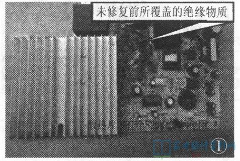

分析检修:因常有电磁炉使用过程中内部容易进蟑螂而造成短路损坏的现象,所以厂家在生产主控板时都在关键部件上涂了一层绝缘胶(如下图1所示)。然而就是这原本用来绝缘的胶水在使用一段时间后会出现干裂而容易吸潮,当天气或使用环境比较潮湿时,或进蟑螂后蟑螂产生的分泌物,使原本绝缘的胶水由于吸潮变成了导体(如果用万用表测量胶水能发现这些原本绝缘的物质都存在几十干欧到上百干欧不等的阻值),使电路的各点电压发生变化,引发电磁炉各种软故障(通常表现为间歇加热或显示高压保护代码E:08)。

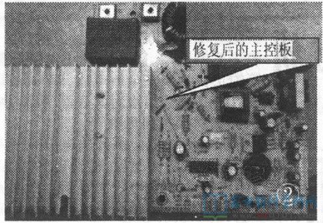

维修此类故障,最好最彻底的方法是将原来波绝缘胶水覆盖的部件全部拆除,并清除电路板上的绝缘物质后用新的部件换上后即可恢复正常工作(如下图2所示)。注意:维修时千万不能为了方便而不把原先覆盖在部件上的绝缘物质清除掉而只是把电路板吹干就算了(否则在很短时间又会出现上述故障)。
