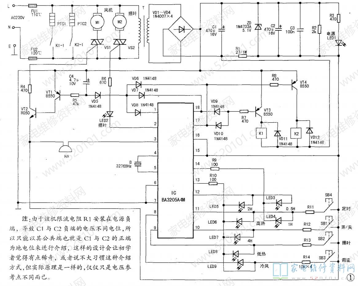

格力QG15A型电热暖风机,采用IC控制芯片BA3205A4M,具有高热、低热、冷风三挡温度;7.5小时四段累进电子定时; 一组独立的摆叶送风;32768Hz晶振时基;蜂鸣器声响作按键操作确认音;两键同时按下6秒钟会自动保护断电;配以BA5101/5201可实现遥控操作;具有升温快、热效率高、节电等特点。其原理电路见图1,常见故障原因分析及检修方法如下。
例1:插上电源插头后,电源指示灯LED1不亮,按动开机键SB1整机不工作。分析检修:该机由继电器K1、K2分别控制PTC陶瓷加热器PTC1、PTC2,由双向可控硅VS1、VS2分别控制送风电机M1和摆叶电机M2。整机不工作是一种多发故障,故障原因多为:(1)市电输入电路。电源插头未插好,电源线断脱,若保险管FU1 (110°C)或FU2(120°C)烧断时,还要检查交流负载PTC1、PTC2、M1、M2及电源变压器T初级有无短路漏电;(2)直流电源。220V市电由电源变压器T降压、VD1~VD4整流和C1平滑滤波后,产生约-12.5V的电压为继电器K1、K2供电。同时经R1(27Ω/1W )限流、ZD(1N4733A)稳压C2及C3滤波消噪后,为芯片IC、指示灯管LED2~LED9、控制键SB1~SB4及驱动、控制电路提供-5.1V电源。LED1是直流电源工作指示管,R2为滤波电容C1、C2的泄放电阻。如检查市电输入正常而电源指示灯LED1不亮,问题多出在直流供电电路。若测得C1两端无-12.5V左右的电压,可能是T绕组断线、VD1~VD4开路损坏或C1击穿漏电所致。若测得C2两端无-5.1V电压,多为限流电阻R1烧断,稳压管ZD及C2、C3等击穿漏电。
例2:通电后电源指示灯LED1发光正常,但两加热器和两电机均不工作。分析检修:考虑到PTC1、PTC2、M1、M2及其驱动控制电路同时产生故障几乎是不可能的,因此应作如下检查:(1 )开机启动电路。SB1为开/关机轻触控制开关,通电后按一下SB1,IC 10脚获负触发信号,启动芯片工作。可检查R12、IC 10脚有无开焊,SB1触点有无氧化、锈蚀引起接触不良或连线断脱。(2)芯片供电。若IC 15(vss)、16(ACC预置累进定时模式)脚与⑥(NC)、⑦(VDD )脚间无-5.1V电源电压,一般是引脚开焊或相关印刷线路铜箔断裂。(3)时钟信号。芯片各部分电路按时序工作靠时钟脉冲信号统一协调,时钟电路由④、⑤脚内部电路和外接石英晶体B(32T68H2)组成,时钟振荡正常时,④、⑤脚电压约为1/3~1/2VSS( 即-2.5V~-1.7V左右),若其中一脚或两脚为0V或-5.1V ,说明时钟停振,多为石英晶体B开路或受潮漏电所致。如上述检查均正常,在IC各脚焊接良好的情况下,可判定芯片损坏或不良,可用同型号( BA3205A4M)芯片更换。
例3:定时功能失效。分析检修:定时键SB4用来预置暖风机工作时间,IC芯片有累进和不累进两种循环设定:一是累进定时,以0.5h、1h、2h、4h为单元累进计时,按0.5、1、1.5、2、2.5.....7.5、0.5、1.2...循环式选择,最长时间7.5h,步进值为0.5h;二是不累进定时,按SB4时按0.5、1.2、4、0、0.5....循环选择,最长时间为4h。工作模式由IC脚设定,将⑥脚接-5.1V电压(本例选累进定时)为累进定时,⑥脚接0V时为不累进定时。当暖风机在定时状态运行时,LED7(4h)、LED5(2h )、LED4( 1h)LED3(0.5h)会随时间的流逝显示预置剩余时间。在出现定时失效故障时,如按SB4时Ic①脚电压约为-5.1V,说明SB4、R11正常,是IC芯片内部电路损坏或不良。否则为R11脱焊开路SB4触点接触不良或引线断脱。
例4:暖风机不摆叶,其他功能正常。分析检修:正常时,按摆叶键SB2为IC⑨脚加-5.1V电压,芯片收到此摆叶指令后,②脚输出跳变为低电平,摆叶指示灯LED2正偏发光,并经R6触发双向可控硅VS2导通,M2得电旋转,带动摆叶机构动作。检修方法为:(1)用手轻拨摆叶机构,如拨不动或有卡滞不灵活,说明存在机械故障,应先加以排除。一般是固定螺丝松脱,支架变形,转轴松动或弯曲,轴销脱落等引起的机械故障;(2)按SB2时,如IC⑨脚无-5.1V电压,说明R13开焊SB2接触不良或引线断脱;(3)按SB2时如⑨脚输入电压正常而②脚无-5.1V 输出,说明IC内部摆叶控制电路损坏;(4)按SB2时IC②脚输出正常,看LED2是否发光,如LED2不亮,应检查LED2、R6、VS2有无脱焊、开路或损坏;如LED2亮说明触发电路正常,应检查M2电刷是否接触不良,绕组是否断线或开路等。
例5:送风电机不转。分析检修:调温键SB3兼作风机启动键,接通电源(按SB1)后暖风机处于静止状态,此时连续按动SB3,按冷风、低热、高热、冷风....循环选择温度,由ID9(冷风)LED8(低热)lED6(高热)作对应温度显示,IC1①、18、17脚依次输出-5.1V控制电压。风机M1是是和加热器PtC1.PTC2同步工作的,无论选择冷风、低热、高热哪种温度,VD6~VD8中总有一个导通,并使VD5、VT1、VT2相继导通,并经R4触发双向可控硅VS1导通,M1得电旋转送风。检修方法如下:(1 )按SB3时,如IC 1、18、17脚均无-5.1V控制电压输出,LED9、LED8、LED6均不亮,可在按SB3时测IC⑧脚有无-5.1V电压输入,如无说明R14开焊、SB3接触不良或连线断脱,如⑧脚输入正常,则为IC芯片损坏;(2)由于VD6~VD8三只隔离二极管同时开路损坏的可能甚小,如果IC 1、18、17脚循环输出控制电压正常,则问题多出在风机控制电路的公共部分,例如R4.R5开焊,C4(防干扰延时起控电容)击穿漏电,VD5、VT1VT2、VS1开路损坏。否则为M1电刷磨损接触不良或绕组开路。
例6:加热器不工作。分析检修:风机M1与加热器是同步工作的,当SB3选择冷风时, IC1①脚输出-5.1V,VD8导通控制风机M1工作,此时vD7、VD8截止,VTT3、VT4亦截止,继电器K1.K2无电处于释放状态,PTC1、PTC2均不工作。当SB3选择低热时, IC 18脚输出-5.1V,VD7导通使M1工作。同时VD9导通使VT3随之导通,K1得电吸合,其常开触点K1-1闭合后PTC1得电,进行低温加热。此时VD10、VT4截止,K2处于释放状态,PtC2无电不工作。当SB3选择高热时,ICLD脚输出-5.1V ,VT4导通,VT3经VD10也导通,K1、K2均吸合,PTC1、PTC2同时得电加热。
不加热的检修方法:(1)PTC1不加热。如在低热、高热挡PTC1均不加热,一般是R7开焊VT3开路损坏。VD11击穿漏电,K1线圈开路.K1-1触点接触不良或加热器PTC1烧损。如只是低热挡PTC1不加热,则为VD9开路、损坏;(2)PTC2不加热。通常是R8开焊、VT4开路损坏、VD12击穿漏电、K2线圈开路,K2-1触点接触不良或加热器PTC2烧损。
