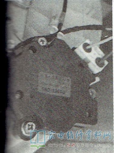

该机的排水电磁阀型号是HM-25V1/W,如图1所示。断电,测排水电磁阀线圈电阻约为68kΩ,基本正常。将其取出后直接给线圈两端加上220V市电,齿轮带动连杆收放自如。会不会是电磁阀内部齿轮磨损,造成带载能力下降?于是将连杆机构拉出,通电,发现电磁阀吸合力很大,说明电磁阀自身没有问题。难道是加在电磁阀线圈上的电压异常?排水时,用数字表测量线圈两端电压为AC150V~AC180V,且不稳定。断电,测量电脑板与电磁阀线圈相连的两根供电导线,发现灰线电阻有几百欧姆,且不稳定,这说明此线接触不良,导致电磁阀供电不足,带负载后因吸合力不足而出现异响。更换该线后通电试机,故障排除。
