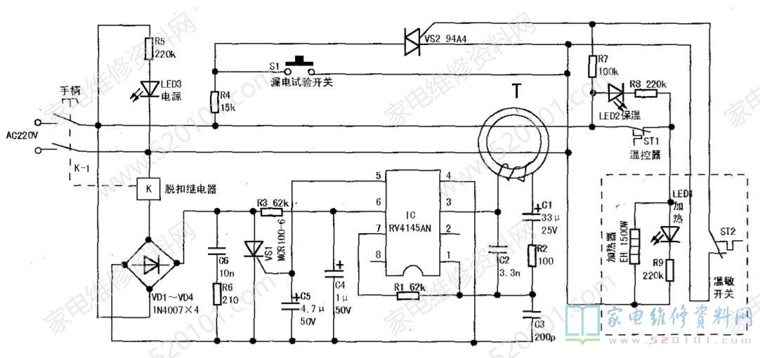

万和牌DSZF38-B型电热水器,采用储水式结构,容量38L,加热功率1500W,温控器控制加热温度,具有超温(96°C)和漏电两种保护功能,使用安全、可靠。
原理电路见图1,由以下三部分组成:
1. 主控电路。推上手柄K-1,EH经温控器ST1常闭触点得电加热,LED1亮。当水温升至ST1设置温度时,ST自动切断加热电源,EH停止工作,进入保温状态,LED1灭,LED2亮。待水温下降后,ST1又自动闭合复位,EH得电开始新一轮加热过程;2.超温保护电路。一旦ST1失灵(如不能断开),当水温加热到96C时,温敏开关ST2( 96k 0.1A/220V)常闭触点断开,双向可控硅vs2(94A4)经R7触发导通,将漏电保护电路试验按钮S1短路(相当于S1闭合),脱扣器K吸合,K-1切断市电输入。
3.漏电保护电路。以漏电保护芯片IC(RV4145AN)为核心组成,采用零序电流互感器T取样、直流触发、交流脱扣工作模式。工作时,合上手柄K-1、220V市电经脱扣器K线圈VD1~VD4整流、R3限流、C4滤波后,为IC⑥、④脚供电,由于IC取用电流甚微,故K不会吸合脱扣,此时市电经K-1为负载加热器供电,一- 旦热水器出现漏电故障,穿过T的零线和火线的向量和不再为零,二次线圈产生感应电压经C1、R2加到IC①、③脚,经IC内部放大、比较,使⑤脚输出高电平(实测大于0.9V )触发单向可控硅VS1导通,此时K线圈电流剧增,使其吸动脱扣开关,K-1动作,切断负载电源。
C6、R6用于保护VS1,C2、C3、C5为抗干扰消噪电容,LED3为电源指示灯。按动漏电试验按钮S1时,保护器应立即跳闸切断电源,用以试验漏电保护器工作是否可靠。待负载漏电故障排除后,应手动闭合手柄开关K-1,加热器才能恢复供电。
例1:无法合闸送电,合上K-1即跳闸。1.在不通电情况下,手柄开关K-1合不上,属机械滑扣。可打开保护器,仔细检查操作联动机构,如轴销脱落、螺丝松脱、连杆弯曲变形及磨损等,给予排除即可。
2.在不带任何负载情况下,-通电就跳闸 ,故障在漏电保护器电路,主要原因有:(1)试验按钮S1(常开型)静、动触点粘连或受潮、积垢导致严重漏电;(2)VS2击穿损坏或漏电;(3)VD1~VD4部分或全部击穿;(4)vS1或C6击穿、漏电等;(5 )IC芯片不良或损坏。
3.不接负载合闸正常,接上负载立即跳闸,说明加热器部分存在漏电故障。主要原因有:(1可能是加热芯与金属保护外壳间漏电,或外壳出现细微裂纹渗水;(2)ST2常闭触点损坏不能复位闭合或其连线(连线很细)折断,使VS2一通电即被RT触发导通。
例2:不脱扣,按漏电试验按钮无作用。1.检查机械操作部分。断电后,用手模拟脱扣线圈K吸合动作,应瞬间动作。若不动作或手感卡滞不灵活,可检查轴销、连杆、螺丝是否变形或异常,如发现活动关节积垢,应清洗、注油,使机械动作灵活自如。
2.检查供电电路,检查脱扣器K线圈,VD1~VD4、R3、IC⑥、④脚有无脱焊开路损坏,C4是否击穿、漏电。
3.检查信号电路。可能是T二次级圈断线,C1、R2、R1及Ic①、③、⑤脚脱焊开路,C5击穿漏电或VS1开路损坏等。
