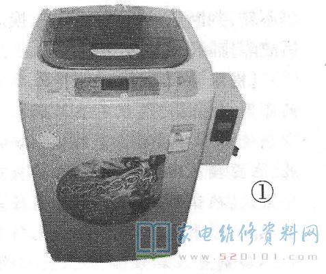

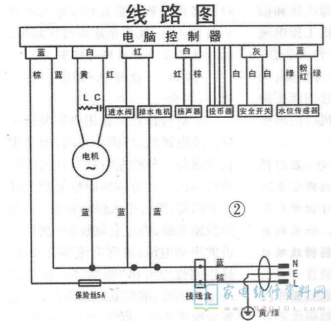

美菱XQB52-220T洗衣机的外观及接线图分别如图1、2所示。该洗衣机与普通洗衣机相比,主要是增加一个投币器,其洗衣、脱水部分的拆卸与普通洗衣机相同,下面主要介绍投币器的拆卸。

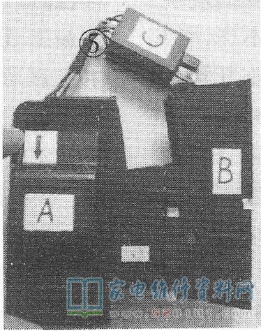

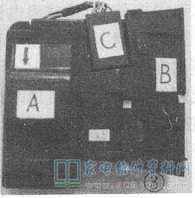

当投币器出现故障时,应按一定的顺序进行拆卸,否则会造成投币器塑料件的损坏。从表面看,投币器主要分为A、B、C三大块,如图3所示,其拆卸步骤如下:

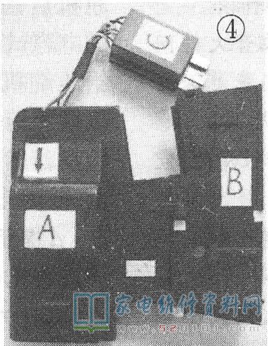

1.先将硬币识别器C部分拔下,如图4所示。
2.将A部分向下移动,如图5所示,按图中箭头所指的方向向下拨动,然后打开。

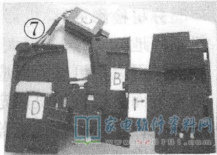

4.按A板背面箭头所指方向,先向上再向右移动,从而取下A板,如图7所示。安装时操作顺序与此相反。

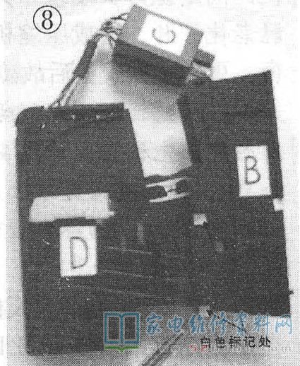

5.观察B组件的连接处,用一字改锥或薄刀片小心地向上撬(因为用力过猛易损坏塑料件)。白色标记处为连接的位置,如图8所示。

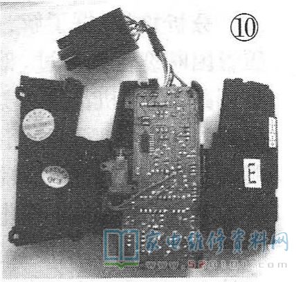

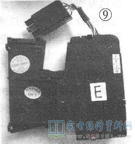

6.将投币器翻转,从E组件处打开,如图9所示。拆开E组件的盖板后,就可看到电路板了,如图10所示。

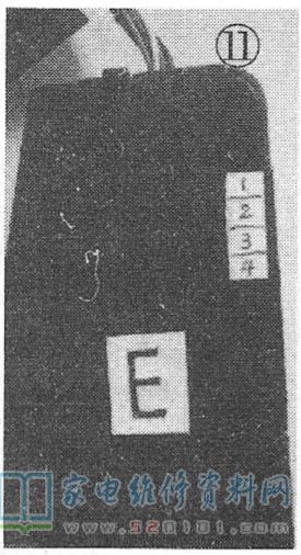

故障现象6:投币不进币或有吐币现象。分析检修:先检查电脑板与投币器的接插线是否插牢,接线头处是否有锈蚀现象,接着测量接线柱①④脚之间的正反向阻值,如图11所示。正常时,①、④脚间阻值为75k/1k,①~②脚间阻值为9.5k/1k,②、④脚间阻值为24k/1k,③、④脚间阻值为36k/1k。

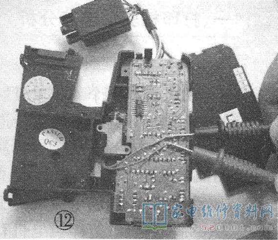

故障现象8:投币器不计数。分析检修:拆开投币器,测量投币器中直流电机的阻值,如图12所示,正常值约45Ω,若与正常值相差较大,则更换投币器。
