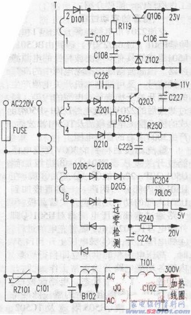

康宝C13C系列电磁灶采用功率板、控制板和按键板的三板结构。三者之间通过接插件连接。该机电源电路较简单(不是开关电源方式),根据实物测绘的电源电路如附图所示。其中高压电源在功率板上,由220V市电经保险管FUSE、压敏电阻RZ101,抗干扰电容C101、电流互感器B102至桥式整流器产生约300V的脉动直流电压;又经过扼流圈T101、电容C102滤波后送到加热线圈(盘)L。低压电源由市电通过变压器T降压后给小信号处理电路及散热风扇供电。
(1)T次级①、②端(绿色)输出AC30V,①端接地,②端通过D101整流、C107滤波,由Q106、Z102、R119、C108、C106等组成的串联稳压器输出23V平滑的直流电压,给由分立元件构成的功率输出驱动电路供电(这部分电路也在功率板上)。(2)T次级③、④端(黄色)输出AC19V,通过接插件接到控制板上。经D210半波整流后分成两路:一路经由Q203、Z201、C226、C227等组成的串联稳压器输出稳定的11V电压,主要向比较器LM339提供工作电压;另一路经C225滤波、R250限流,输至IC204/78L05,稳压后输出5V,主要给MCU和LM339供电。(3)T次级⑤、⑥端(蓝色)输出AC17V,通过接插件接到控制板上。由D206~208桥式全波整流、D205隔离、C224滤波、R240限流输出20V电压为散热风扇供电:此外,D205的正极端的脉动直流电压给“过零检测”电路提供过零信号。

这表明电路中有严重的短路性故障。多见于负载中的IGBT管、驱动电路、续流二极管和高频谐振电容C103(0.27uF±5%/1200VDC,800V/50Hz)击穿呈短路性损毁或C103电容量减少:300V电路中的抗干扰电容C101、整流桥QQ、储能(滤波)电容C102击穿短路或C102电容量显著减少所致。
(3)开机,烧保险丝管,但只烧开一段或有一点断隙。
这表明短路程度相对轻一些,保险丝起到保护作用。多见于低压部分电源电路或相关负载电路有故障。简单的查测方法是测量各组电压输出端对地的电阻值。正常时,5V输出端对地电阻值为2k;20V端为9k;23V端为11k;11V端为8k。若与正常值比较偏小太多,则说明有短路故障(以上数据系用MF-47型万用表,黑笔接地测得)。
