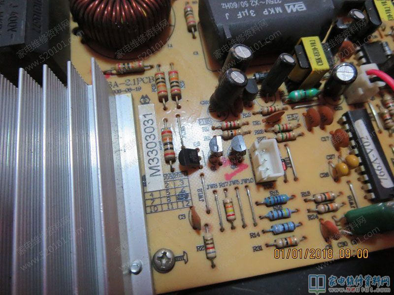

接修一台万利达MC-2162电磁炉,故障表现为开机正常显示但没有检锅声然后边自动关机。首先查大功率电阻阻值正常,又查功率管也正常。继续向前查推动管,发现Q18050的be极开路,换之电磁炉工作正常。
