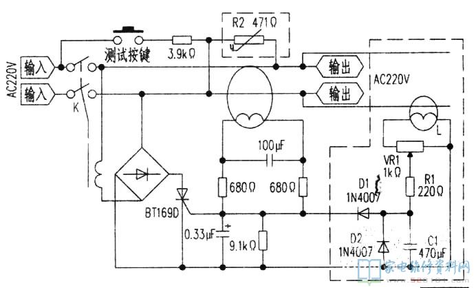

笔者利用常用的家庭用漏电保护器(漏电断路器)稍微添加了一些元件,制作了一种维修电磁炉用的带漏电保护的过流保护器,从而避免了在有些电磁炉维修过程中因为过流而烧毁IGBT管的情况。该保护器具有过流保护动作时间快的优点。其电路如附图所示。虚线区域为所添加的元件。
当负载电流过大,互感器L次级绕组的电压升高,该电压信号经VR1分压后,通过R1和D1迫使控硅导通,并使其继电器动作,电源开关K跳闸,保护了后级的电器设备。
保护电流起控点通过调节VR1来确定,可以在输出端接2100W家用电炒锅,将其中的挡位开关全部打开,调节VR1使其刚好进入过流保护为止。图中所加的压敏电阻R2起电网电压过压保护作用。
元件选择:互感器L可选电磁炉专用互感器,将其初次级线圈全部拆除;然后,次级绕组用φ0.08mm的漆包线绕至300圈,初级用原来漏电保护器内部的一路主线直接穿过即可(即四分之一圈)。其他元件图上已标注。
