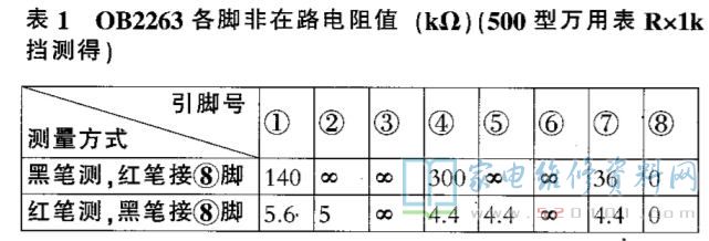

此机为赠品,拿回家后一直未用,最近使用便出现了通电无反应的故障。分析检修:怀疑电源有问题,卸下电源板,通电测无12V 36V电压。查启动电阻R17(750k)、输出端整流二极管D1(HER305 )、D2( FR104 )均正常,怀疑电源驱动块U3(CR2263T )坏,用OB2263代换,电源启动,输出电压恢复正常。对比坏件CR2263T与好件OB2263各脚电阻,发现坏件CR2263T②脚正反向均有不同大小的电阻,而好件OB2263②脚的电阻有一组却为无穷大,差别很明显。
另外,不要空载测量OB2263⑤脚电压,笔者曾测量此脚电压而导致新换的OB2263损坏,损坏时的现象是通电无反应,损坏的原因均是OB2263②脚正反向有电阻。现提供OB2263非在路电阻,见表1,仅供参考。
