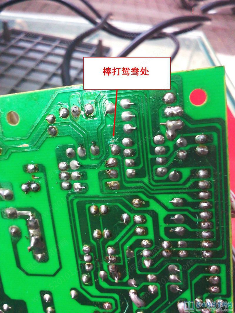

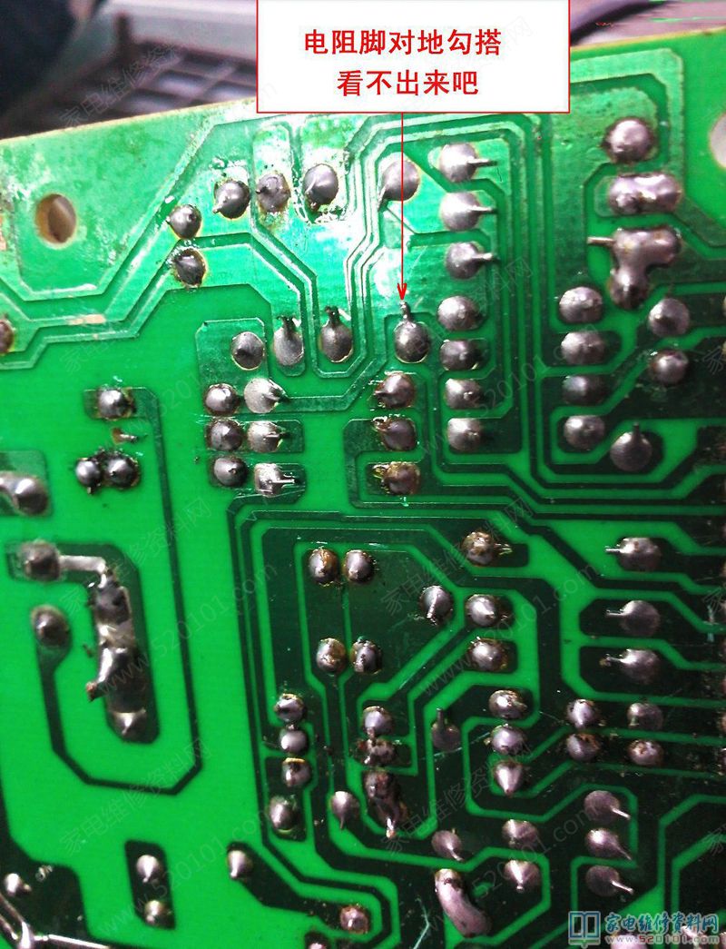

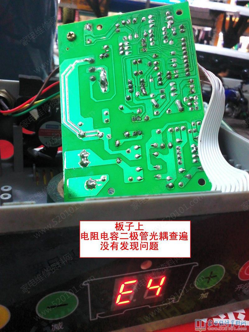

其中通电显示就E4按键无法操作,把电阻,电容,二极管,光耦和电压检测全部查了一遍也没有发现原因,正打算暂缓维修时却意外发现电阻一脚与邻居地有所勾搭,棒打鸳鸯解除E4。

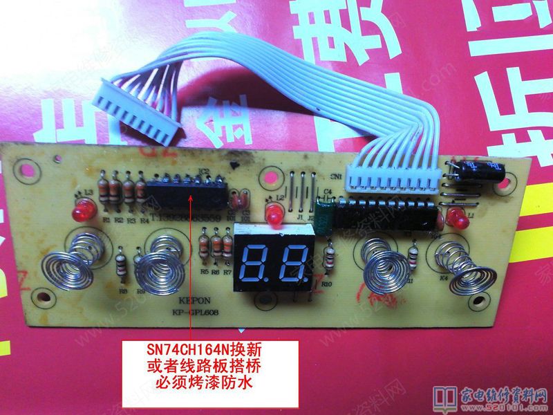

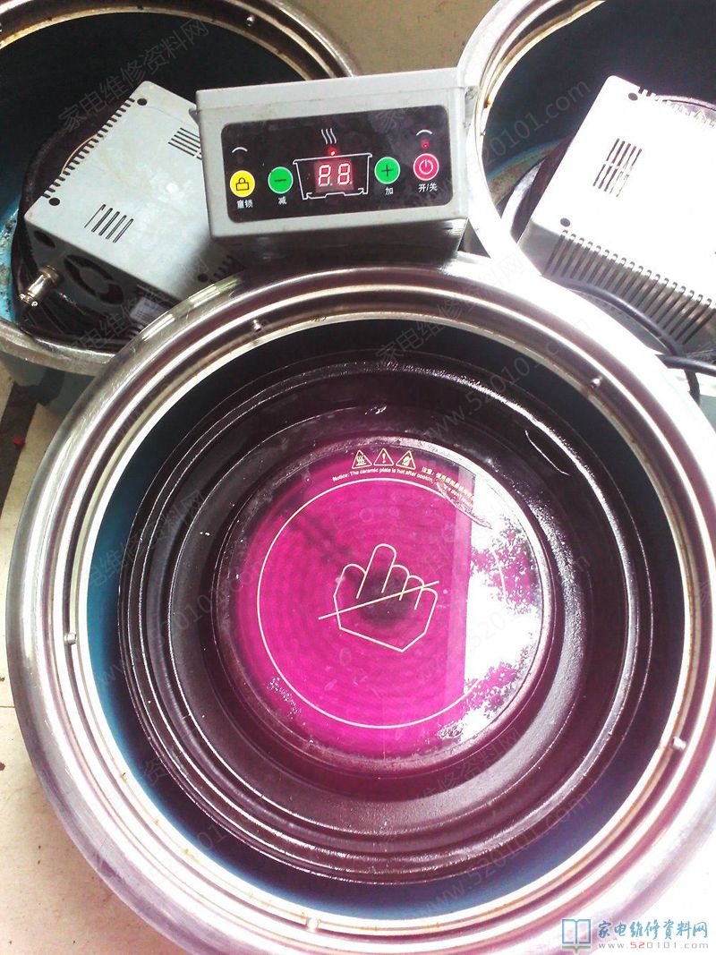

两台屏幕显示数字不全乱跳并中途死机,均为SN74CH164N和电阻因进水脚腐蚀绣断损,更换或线路搭桥集成块烤防水绝缘漆都行。
