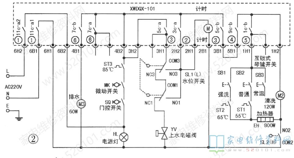

该机原理电路如图2所示,采用cWDQX-101型程控器总成,虚线框内凸轮驱动的开关组,开关下面的数字为按时间闭合的先后顺序。M1为计时驱动电机(5W),M2为清洗泵电机(120W),M3为排水泵电机(60W),EH 为电加热器(800W),SL1(双联)为低水位开关,SL2为高水位开关,YV为上水电磁阀。SB1、SB2、SB3为强洗、普通洗、常温洗手动选择开关。ST1(65C)、ST2 (559C) 为加热温控器,ST3(85C)为高温保护温控器。sQ是门控开关,MK为微动开关(也安装在门上),HL是电源指示灯。L(火线)、N(零线).E(地线)为220V交流市电输入插头端口。

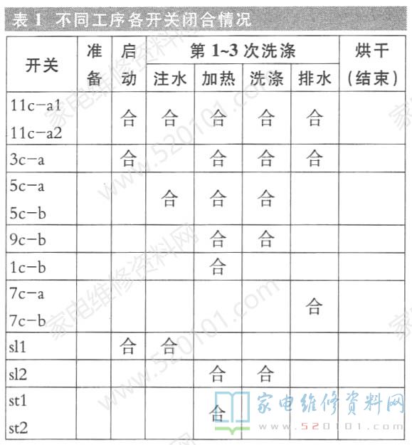

不同工作程序时各开关闭合情况如表1所示。
1.准备
正确放人待洗涤的餐具,关上机门后,SQ、MK闭合;打开供水水龙头,将电源插头插人电源插座。检修提示:(1)ST3开路损坏,未关门或门未关好时,SQ、MK不闭合,会导致整机无电不工作(HL亮);(2)洗碗机内一次放入餐具太多、放置重叠无间距或碗口朝向不正确(正确摆放碗口朝下),会使洗净度下降,洗涤效果不理想;(3)当出现外壳漏电麻人现象时,若用万用表RX1挡测得外壳与插头上地线之间的电阻大于0.2Ω时,应更换电源线。如电源插座上无地线,必须加装一-条。
2.启动
按下SB1、SB2、SB3选择其中一种工作模式(实际上是选择洗涤水加热温度);将程控器CWDQX-101的旋转按顺时针方向转至“ON"(开)位置后,洗碗工作程序开始启动:首先是程控器触点11c-a1、11c-a2闭合,HL点亮,表示电源已接通;与此同时,3c-a闭合,计时同步电机M1经SQ、MK、ST3得电,并带动程控器机械凸轮转动,按时间顺序控制其上各开关的通/断,开始自动执行洗碗程序。
检修提示:(1)如果HL不亮,说明电源未接通,可先检查电源插座是否有电,接插件6H1、6H2、6B1、6B2是否松动、接触不良或连线有无断脱。如果是11c-a1、11c-a2 .烧蚀接触不良,轻者可用细纹什锦锉修磨平整,重者可用程控器上多余的开关替换或换用新的程控器总成;(2)如果HL亮但整机不工作,可能是程控器凸轮磨损导致3c-a 不能闭合。再测计时电机M1两端电阻,正常值约9kΩ,如阻值无穷大说明电机绕组开路,如阻值偏小则为绕组局部短路。M1可用CCW(逆时针转向)、220V/5W 、500r/min的49DT206、50D206H等型号微型永磁同步电机代换(注意安装孔尺寸)。
3.注水
程控器运行,此工序中机械凸轮控制三个程控器开关动作:5c-a闭合,电磁阀YV经sQ、MK 、ST3、5c-a及双联水位开关SL1的常闭触点COM3、NC3、COM1、NC1得电开启,自来水进人洗涤桶内;同时5c-b闭合,为加热器EH和清洗电机M2做好供电准备;3c-a断开,计时电机M1失电停止转动,程控器暂停时间程序的执行,而改由SL1进行动作完成控制。这是因为受自来水管的压力等因素影响,洗涤桶内要求的标准水位高度很难用时间来控制,所以利用3c-a断开M电源,使程控器暂停运行。待桶内水位升高至设定高度时,在水压力作用下,SL1的COM3与NC3断开并与NO3接通,COM1与NC1断开并与NO1接通,电磁阀YV失电关闭,停止进水;而M1则经5c-a、SL1的COM3和NO3、COM1和NO1得电,重新开时转动计时,随后3c-a又闭合,继续执行程控器的时间程序。与此同时,水位开关SL2在水压作用下cOM2、NO2闭合,做好进行加热和洗涤工序的准备。
检修提示:(1)不进水故障一般是水龙头未打开,进水软管打结或被挤压,5c-a或SL1的COM3、NC3及COM1、NC1接触不良,YV电磁线圈开路局部短路(YV正常阻值约5kΩ),或阀芯卡滞不能活动。(2)进水不停导致水溢出故障是电磁阀未关闭造成的,具体原因一般是SL1进气管被水珠或其他异物堵塞,气管破裂漏气,内部橡胶膜穿孔漏气,静动触点烧结不能分离及YV阀芯被卡住不能关闭。(3)水量过多故障通常是水位控制器的气体室或气管开裂、漏气造成的。调整水位控制器时,如水位过高可逆时针调节高水位螺钉,如水位过低可顺时针调节低水位螺钉。(4)水量不足导致洗净度下降,该故障主要与水位控制器有关,由于采用空气压力式水位控制方式,一般是通气管内部脏堵引起此故障,特别在水质较差地区,更容易发生这种故障。
4.加热和洗涤
加热和洗涤同时开始,但洗涤时间要长一些。注水工序完成后,M1运转,凸轮控制9c-b和1c-b闭合。清洗电机M2经5c-b、9c-b、SL2得电转动,带动清洗泵对水进行加压,洗涤水经喷臂的喷嘴喷射出去,喷臂受喷出水流的反作用力产生回转,不断地将密集的水流从多个方位喷射到餐具上,将油污、残渣洗净;与此同时,加热器EH经5c-b、9c-b、1c-b、SB1~SB3、SL2得电,对洗涤水进行快速加热,降低餐具上油污的黏度和附着力,增加餐具洗净度。SB1~SB3是互锁式三选一琴键开关,当闭合SB1选择强洗时,EH将水加热到65°C,温控器ST2常闭触点就会自动断开,切断EH电源停止加热。当水温降低到60°C左右时,ST2又会自动复位闭合,EH得电又开始进行加热,使洗涤水温保持在60°C~65°C之间。同样的,当闭合SB2选择普通洗时,洗涤水温在ST1控制下保持在50°C~55°C左右。当闭合SB3选择常温洗涤时,EH不工作,以自来水温度进行洗涤。SB3一端是开路,使用SB3的目的是利用琴键开关的互锁机械机构锁住SB1、SB2,使它们断开电路。
检修提示:(1)若EH和M2同时不工作,则故障出在这两条供电支路的公共部分,通常是水位达到设定高度后,SL1的cOM3、NO3接触不良,导致M1不转动,3c-a无法闭合,无法带动程控器去执行后续的时间程序。也可能是5c-b、9c-b,SL2的COM2、NO2接触不良;(2)加热正常,M2不转动。如检查插件1H2接触良好且引线无断脱,则说明清洗电机M2损坏;(3)清洗泵加压正常,若喷臂不转动,可能是喷臂被餐具挡住,空心轴和喷水孔被菜渣或其他异物堵塞。若M2转动而清洗泵不加压,多为清洗泵叶轮与电机轴松脱造成的;(4)如果清洗正常,EH不加热,主要是1c-b接触不良,EH烧断开路或引脚接触不良。EH正常阻值为60.5Ω左右,若阻值无穷大说明烧断开路,若阻值偏大(如500Ω)说明引脚氧化或锈蚀造成接触不良。另外,若强洗时不加热,则是SB1 ST2触点接触不良;如普通洗时不加热,则为SB2、ST1 触点接触不良。
5.排水
程控器继续运行,餐具洗涤一定时间时,程控器凸轮控制7c-b闭合,排水泵电机M3得电转动,向机外排除洗涤水。排水开始时,随着水位下降,首先是高水位开关SL2的iCOM2.NO2断开,切断M2EH电源,停止洗涤和加热。当排完水后,7c-b断开,同时低水位开关SL1的COM3、NC3和COM1、NC1闭合,电磁阀YV开启,自来水流入桶内,开始第二次清洗程序,即注水->加热->洗涤->排水,然后再重复上述程序进行第三次洗涤。随着程控器的运行,当第三次洗涤后排水完毕时,程控器凸轮控制11c-a1、11c-a2断开,切断洗碗机电源,完成-一次餐具自动洗涤控制过程,并利用加热器余热将洗净的餐具烘干。检修提示:排水电路比较简单,当产生不排水故障时,一般是 7c-b接触不良(可改用Tc-a控制)、水泵电机M3烧坏或泵叶轮松脱造成的。
