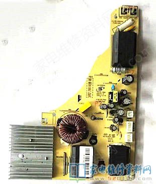

接修一台美的RT2103电磁炉,故障表现为电磁炉断续加热,首先更换820K大电阻,501可调,均无果,反复测来测去都正常,无意间看到501旁R2试着去测75K,拆下测断定坏,后换上8.1K贴片电阻,试机一切正常,测电流不到8A,交付给客户使用。
