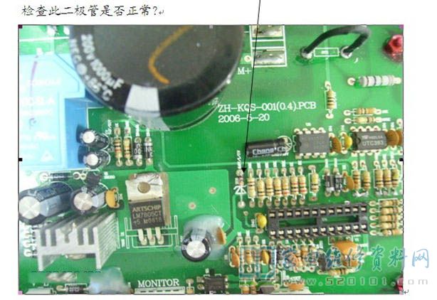

E-06 | 输入电压低于交流195V | 1:检查市电是否低于195V |
2:检查变压器是否正常 | ||
3:检查附图中的稳压二极管是否正常 | ||
