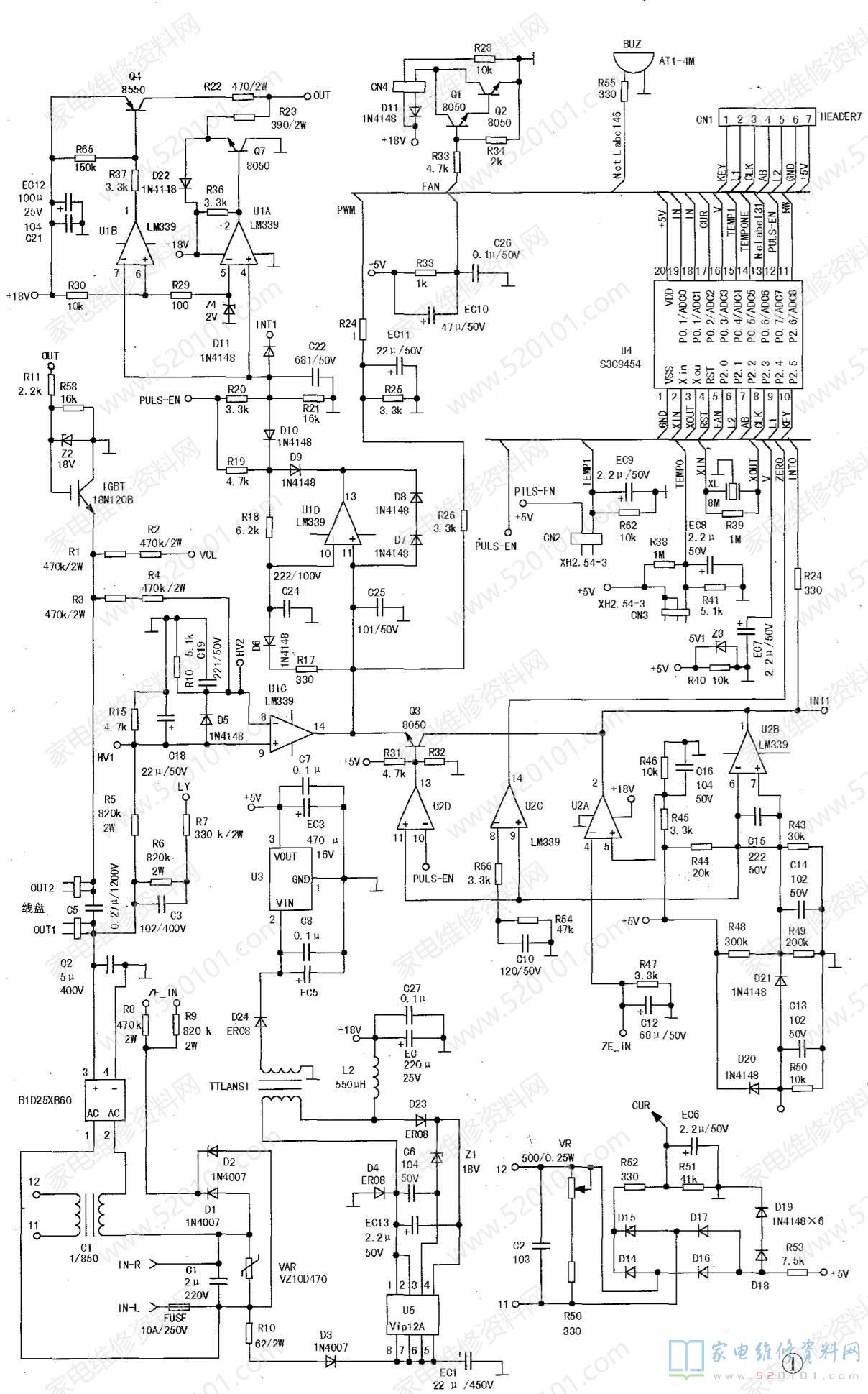

美的MC-PF10E电磁炉市场占有量大,下面笔者谈谈自己检修该型电磁炉的经验,供参考。该机电路如图1所示。

故障现象1:开机后蜂鸣器长鸣。故障分析:造成此故障的电路很多,主要有IGBT管温度检测电路,锅具温度检测电路,电源高低压保护电路,过零检测电路。下面介绍其检修方法。
首先用万用表测量以下各点的电压是否正常,以确定故障范围:IGBT管温度检测电路,U4(S3C9454)的15脚,正常电压值为0.5V;锅具温度检测电路,U4的14脚,正常电压值为0.38V;电源高低压保护电路,U4的16脚,正常电压值为2.52V ;过零检测电路, U4的18脚,正常电压值为0.38V。
1.IGBT管温度检测电路的检修
先断开整机电源,将检测IGBT管温度的热敏电阻的端子从电路板上拔下来,用万用表的电阻挡测量热敏电阻的阻值。该热敏电阻采用负温度系数材料,它的阻值会随着温度的升高而不断下降,在常温下的阻值约为100kΩ。如果测到其阻值不正确,说明该热敏电阻已经损坏,换上新的同规格热敏电阻即可。
如果上一步检测正常,接下来就必须上电对电路进行分析。测量U4的15脚电压(正常值为0.5V),出现此故障时该脚电压通常会接近5V或0V。如果电压正常,说明前级温度检测电路正常,问题出在主芯片U4上;若电压不正常,则用万用表测量R201、EC1这两只元件,如果是正常的,则代换U4。
2.锅具温度检测电路的检测
断开整机电源,然后将热敏电阻的端子从电路板上拔下来进行测量,在常温下的阻值应为100kΩ,如果测得阻值与正常值相差较远,表明该热敏电阻已经损坏。
接下来测量U4的14脚电压,正常值为0.38V,如果测得电压正常,说明前级温度检测电路正常,问题出现在U4上;如果电压不正常,则检查R212、R203、EC2这3只元器件是否正常,若正常则判断U4损坏。
3.电源高低压保护电路的检测
首先用万用表测量交流电源输人端是否有220V的交流电。如果该电压低于AC150V或者高于AC250V时,电磁炉的高低压保护电路就会动作,只有待供电电压恢复正常后才可正常使用。
如果测得交流电压是正常的,则说明电磁炉内部的电压检测电路出现了误动作。检修如下:拆下电路板上电,检测主控U4的16脚电压是否为2.52V。如果电压正常,则说明U4损坏。若电压不正常,则检查D1、D2、R11、R226、Z2、C203等元件是否正常。如果这些元件没有问题,可判定U4损坏。
4.过零检测电路故障
首先测量主U4的18脚电压是否为0.38V。如果电压正常,可确定是U4已经损坏。如果电压不正常,再测量U2(LM339)的⑥、⑦脚电压是否分别为18.6V和3V,如果这两个电压不正常,则检查D1 D2、R12、R227、R228、C204、R217、R218是否正常。
如果U2的⑥、⑦脚电压正常,而①脚输出的电压不正常,这时可把U2的⑦脚与负极接通,用万用表测量①脚的电压是否变为低电平,如果是则表明U4已坏;如果还是为高电平,则表明U2已损坏。
