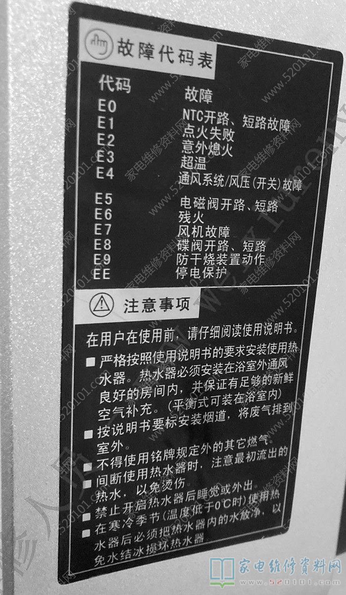

下图是樱花燃气热水器产品官方铭牌上标注的故障代码表,具体包含E0、E1、E2、E3、E4、E5、E6、E7、E8、E9、EE代码的故障含义,仅供参考。
