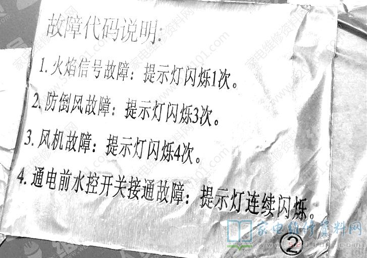

1.火焰信号故障:指示灯闪烁1次。
2.防倒风故障:指示灯闪烁3次。
3.风机故障:指示灯闪烁4次。
4.通电前水控开关接通故障:指示灯连续闪烁。
