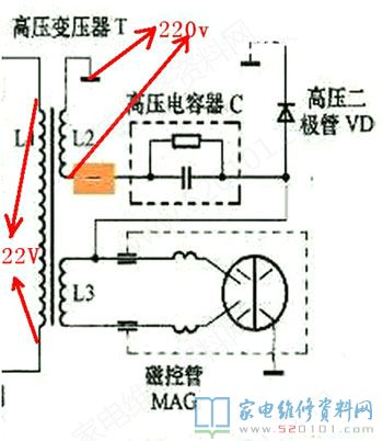

最近一朋友说微波炉初级接220V,次级会有2000多V高压,听说反接次级接220V,初级就会有30多V电压,用这个方法可以证明变压器好坏。次级220V接在L2的两个脚上(大家操作时一定要注意安全,因为L2的一端是直接通铁芯和外壳),如下图所示。
