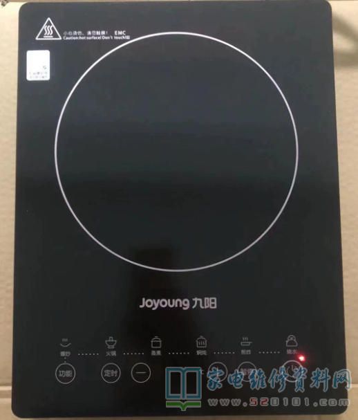

接修一台九阳JYC-21ES55C电磁炉,故障表现为显示E4代码,拆机通电测试5V 18V正常,测300V取样电压偏低,取下R402测量阻值偏大,换新后恢复正常。
