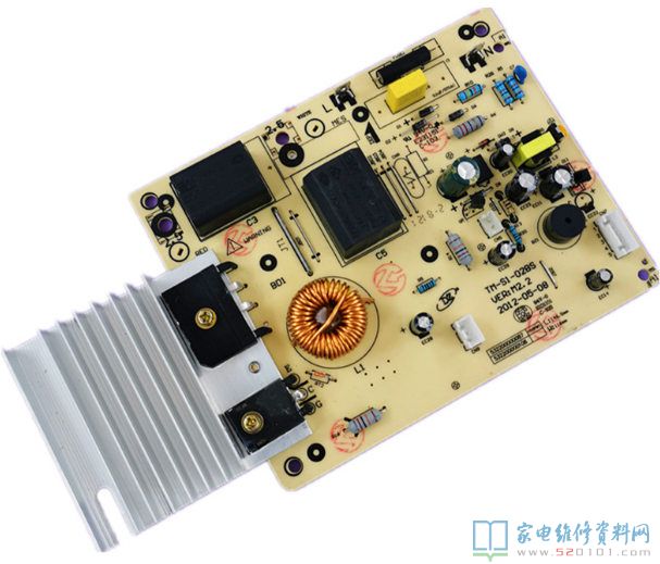

接修一美的C21-21098电磁炉,插上电源叽的一声灯亮一下,全灭无指示,按开关键无效,检查三电压正常。由于偶尔能正常工作,故怀疑控制面板出问题了,而此面板是感应开关,找到感应转换LC(BF6912AS11),将周围贴片电容取下逐一测量,当测试C102时,发现无容量,用一资片104代换后,一切正常。
