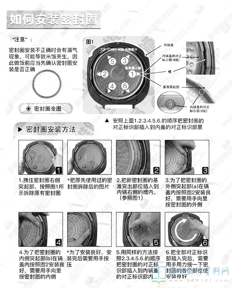

福库电饭煲密封圈安装密封圈的方法如下图所示。注意:密封圈安装不正确时会有漏气现象,可能导致米饭夹生,因此做饭前应当先确认密封圈安装是否正确。
