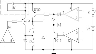

该机未配图纸,打开电控盒发现电路板上所有元件均无标号(无丝印),控制集成电路与大多数燃气热水器一样为四比较器LM339,实测电路见附图。为了判断故障到底是在电磁阀还是在驱动电路上,采用外接3V电压同时向启动线圈和保持线圈单独加电,加电多次电磁阀也只能偶尔吸合一次,说明故障应在电磁阀上。检测启动线圈阻值为6.2Ω,基本在正常范围内,但保持线圈阻值为245Ω,其值与一般的500Ω左右相差甚远。对此,若采用一般的维修方法则要新换电磁阀或重绕线圈,但此法很麻烦且成本高。考虑到电磁阀一旦吸合后都能正常工作,说明保持线圈还可使用,加之又无资料可查,此电磁阀阻值为245Ω是否正常还不能准确判断。于是采用在启动线圈上提升启动电压的方法,维修取得成功。将驱动管A934的e极从原3V供电处断开(图虚线框中打×处),另焊两根电线接到一节1号电池两端,将电池放置于热水器右下部的空余空间。由于外加的电池只在热水器启动瞬间工作,使用时间会很长,此机经如此维修后已使用近两年,一切正常,保持线圈阻值仍没有变化。要注意的是,采用此法维修的热水器,启动线圈驱动管的额定电流及耐压值应有足够余量,以免因其击穿而可能造成燃气外泄
