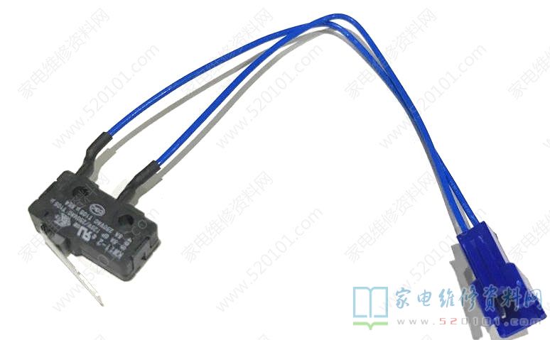

九阳电压力锅如果出现E1故障代码,故障的原因一般是盖子未关到位,顶盖断线或者是盖子微动开关(感应合盖开关)不良,请重点检查此两处部位,属于通病。
