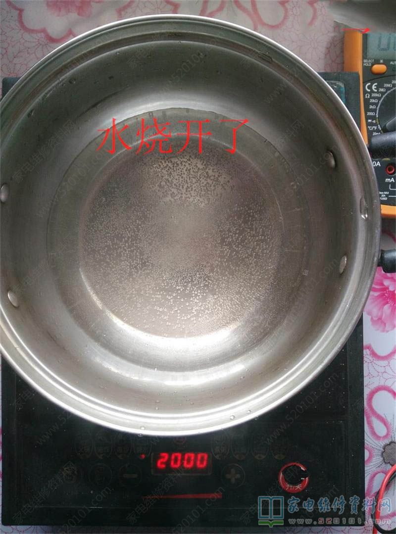

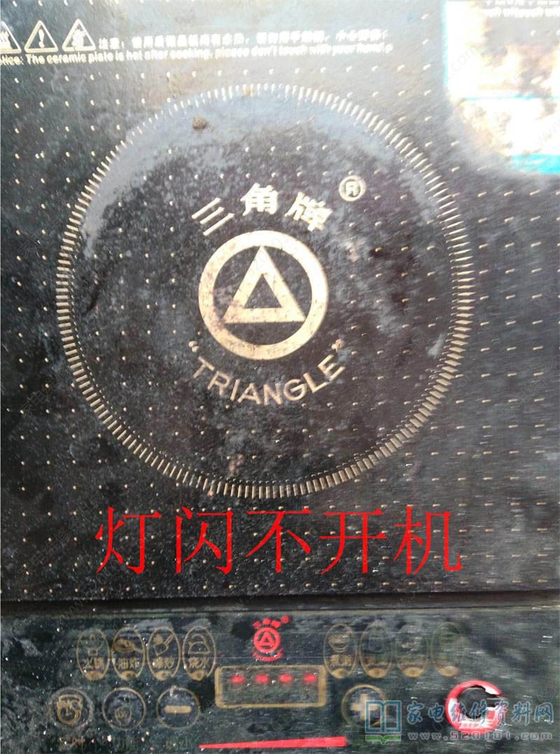

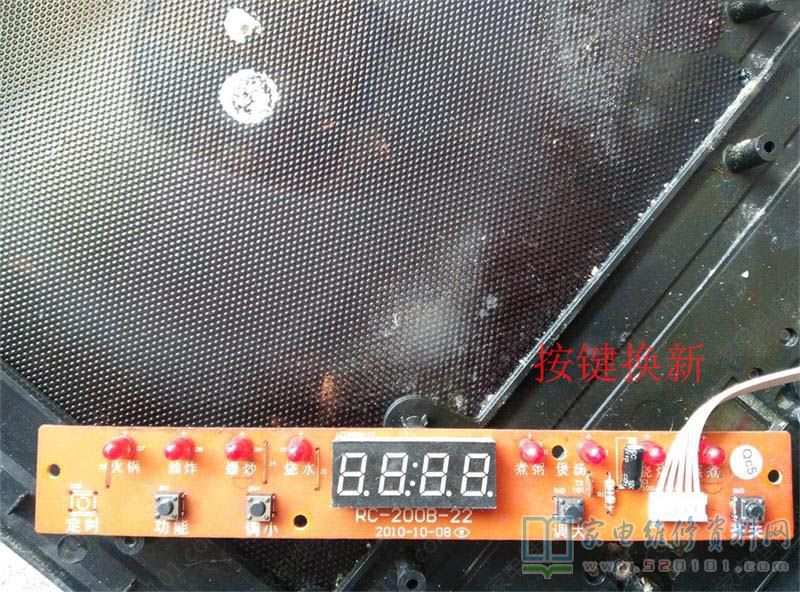

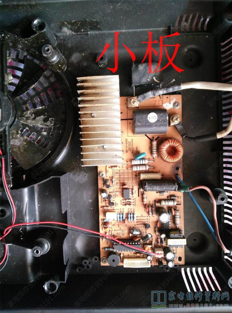

接修一台三角牌电磁炉,故障表现为指示灯闪,按电源键就是不开机,拆开电磁炉,发现已经被修过,且换成了小板,看灯板很多油渍,赶紧清洗并烘干。然后毫不犹豫的把按键换新,检查没有问题,通电试机,再按电源键,正常开机,一会儿水就烧开了。
