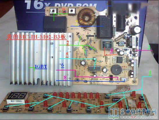

实践经验得知,对于500元以下的中低档电磁炉来说。无论什么品牌和什么机型。只要是指示灯亮报警不加热,或断续加热的电磁炉,以下元件损坏的比较多。为讲解方便现以元件损坏率从高到低依次类推编写为图标(1)(2)。。。。。。(8)(9)。我简单扼要的来讲解它,是为了初学者易懂,如下图所示。
指示灯亮。报警不加热,或断续加热。对使用2年以上的电磁炉来说,最容易损坏的元件就是(图中1)微动开关,它的损坏会使CPU误判。造成指示灯亮报警不加热或断续加热。维修时应一次全部换新。第二应检查(图中2)为检测电阻,串阻(阻质在220-500K左右。不同机型阻质不同)易断路。维修时应以拆下测试的阻值为准。第三应查(图中3)为功率可调电阻(不同机型阻值不同。一般在1K-20K)换调阻时应把阻值调到中间。不要乱调不然会损IGBT管。第四应检查(图中4)为电流互感器 ,初级电阻为零,次级电阻阻值(不同机型的电磁炉互感器阻值不同)一般低的不小于100欧姆,高的不超过1K欧姆。换时最好换同阻值的。第五应查(图中5)LM339,大多维修员都没有专门测试仪,换新为主。第六应查(图中6)电风扇。风扇电路或风扇有故障风扇不转。会引起电磁炉加热不过几分钟停止工作而保护。
第七应查(图中7)为高压电源虑波电容,多数电容量为5微法,它的损坏不只是报警不加热,有时易爆IGBT管。第八应查(图中8)为锅底温度控制传感器,正常阻质为100K。(它是负温度系数电阻。随温度升高阻值降低)它的损坏有故障显示代码(不同机型代码显示)。
