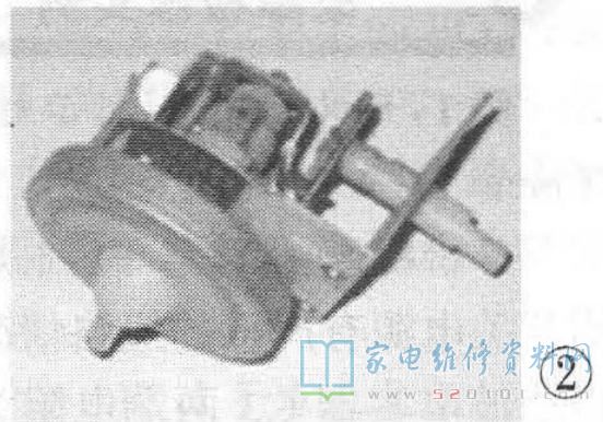

2.水位开关
水位开关也叫水位传感器。它的作用就是检测盛水桶里面的水位高低情况。常见水位开关如图2所示。
水位开关出故障会引起进水不止,排水不净就脱水,或不脱水。故障判断方法:用数字万用表的蜂鸣器挡,表笔接cOM端与ON端,把嘴对准软管接口吹气,若能听
到开关内有“咔嚓”声并且蜂鸣器鸣叫,说明水位开关基本正常;若有“咔嚓”声但显示数字不稳定说明水位开关内部接触不良。若不能听到“咔嚓”声,说明水位开关内部损坏。3.排水电磁阀

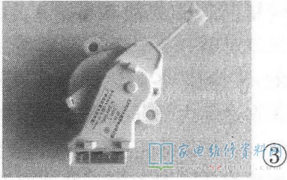

排水电磁阀又叫排水牵引器,其作用是为洗衣机排水。排水电磁阀外形如图3所示,其供电有直流和交流之分。排水阀异常一般会引起不排水,排水缓慢,或排水不止。

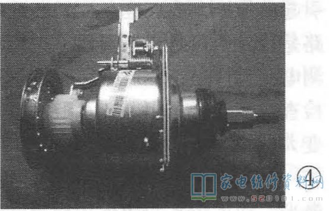

4.离合器
离合器是全自动洗衣机的重要组成部分,是完成洗涤、脱水、刹车动作的主要执行机构。离合器有两种,一种是不能减速的离合器(已被淘汰),另一种是减速离合器,其实物如图4所示。减速离合器不仅可以降低洗涤期间电机的转速,还可增加力矩,即在洗涤和漂洗时的低速大力矩双向转动,而在脱水时高速单向转动。

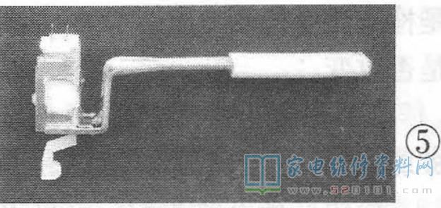

5.安全开关
安全开关也叫盖开关,如图5所示。它的功能就是需要脱水时,只有把桶盖盖严,该开关才会接通,电动机才会运转。若脱水期间洗衣机上盖没有盖好,盖开关断开,切断电动机的供电回路,则电机停转。

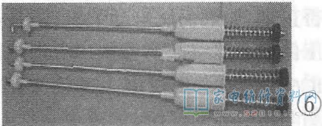

6.吊杆
全自动洗衣机的盛水桶通过四根吊杆悬挂在箱体上端四个角上。吊杆实物如图6所示。

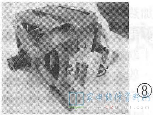

2.电机
电机为洗衣机工作动力部件,洗衣机的洗涤与甩千都是靠电机来实现的。
滚筒式洗衣机一般采用变频电机。变频电机又称集成控制器电机,它是通过变频驱动板改变运转频率,从而达到不同转速其外形如图8所示。电机异常的主要故障现象是噪声大不甩千、不滚筒等。

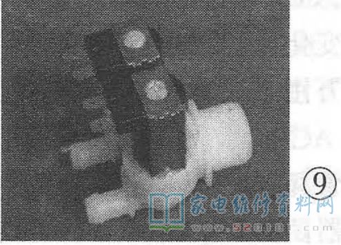

进水电磁阀是控制洗衣机进水的元件,它的工作状态受电脑板控制,其实物如图9所示。电磁阀一般分单阀、双阀和多阀几类。电磁阀的常见故障为不进水或进水不止。电磁阀线圈的直流电阻通常为3kΩ~5kΩ,用万用表测量其阻值就可以判断其好坏。

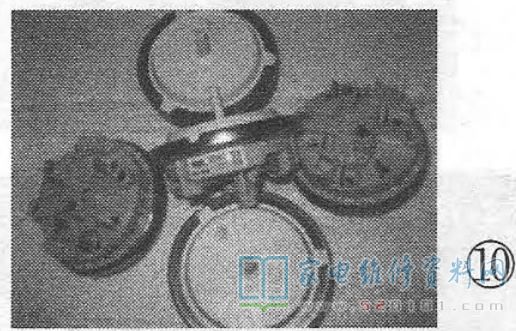

水位开关是用于控制洗衣机进水量的多少,在排水的时候用来检测水位情况,以实现进水及甩干等功能,其外形如图10所示。
提示:实修时,若用导线短接水位开关的COM端与ON端后能进水,说明水位开关异常。

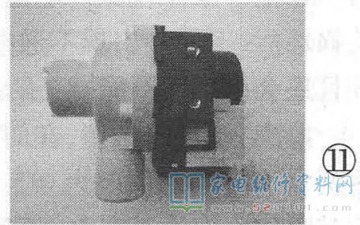

5.排水泵
排水泵的主要作用是把洗衣机里面的水排出去,其外形如图11所示。
不排水:在排水状态时,首先用手摸洗衣机右下部排水泵是否有震动感,如果有,则说明排水泵在工作,原因应是异物堵塞导致的不排水或排水慢,这时打开过滤器清除异物即可;如果没有震动感,说明排水泵插线脱落、断开或排水泵已坏,进行检查维修即可。
排水慢:该故障具体原因一是异物堵塞导致叶轮转动无力,二是用户家电压太低导致水泵低压不排水。
排水泵噪声大:排水泵在排完水后产生的喘气声是正常的,因为此时排水泵的水不能完全浸没叶轮,水排不出去,叶轮搅动水汽混合物从而出现喘气声。若在正常排水时出现噪声,如果是“咔咔”声或摩擦声,则可能是排水泵进人异物或轴承损坏,拆开排水泵清除异物,或更换排水泵。
排水泵漏水:在简内有水的情况下,用手摸一下泵壳有无漏水迹象。若有,则原因可能是过滤器旋钮没有拧紧,或者在拧紧时螺纹出现错位现象,或者密封圈不良,需要对旋钮进行调整或更换排水泵。
排水泵的检测方法:用万用表电阻挡测量排水泵两端阻值,正常阻值为150Ω~200Ω(因排水泵不同,阻值可能会有差异)。若阻值为无穷大或阻值为0Ω,则需更换排水泵。

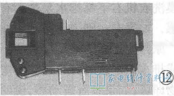

6.微延时门锁
此门锁分机械和电磁式两种,其作用是在洗衣机工作时锁住机门,以防止门打开而伤人。该门锁在断电约两三分钟后自动复位,这时方能打开机门取出衣服。
该类机械式门锁损坏后,会出现通电不自锁、不能通电或打开门后不断电等故障现象。电磁型门开关损坏后,不仅会出现不通电故障,并且还会出现门不能打开的故障。
检测方法:机械型,在门关好以后两个引脚的阻值应为0Ω,打开门后其阻值应变为无穷大。否则,表明触点没有吸合或已粘连。
电磁型门锁外形如图12所示。在门关闭后,测②、③脚间的阻值是否为0Ω,若不为0Ω,则检查PTC元件和触点是否正常;在开门状态下,若②、③脚间阻值仍为0Ω,说明触点已粘连。

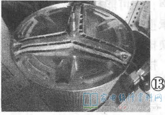

滚筒与盛水桶的连接是通过叉形架组件实现的。叉型架主要由铝合金叉形架、钢制主轴等元件组成,如图13所示。若该器件断裂,则会出现不能洗涤的故障。

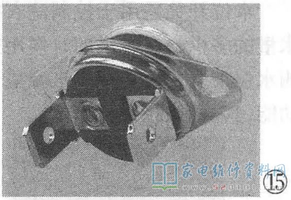

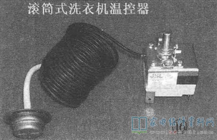

9.温控器
温控器是对加热器的加热温度进行控制的器件。滚筒洗衣机的温控器分双金属片型和感温剂型。目前,滚筒洗衣机用得最多的是双金属片型温控器,其外形如图15所示。
感温剂型温控器的外形如图16所示。
对于感温剂型温控器而言,将温控器旋钮拧到最大位置时,用万用表的蜂鸣器挡测量端子阻值应为0Ω,并且蜂鸣器鸣叫,否则说明温控器已损坏。若将温控器旋钮拧到最小位置时,端子间阻值应为无穷大,否则说明温控器触点粘连。

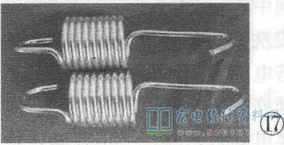

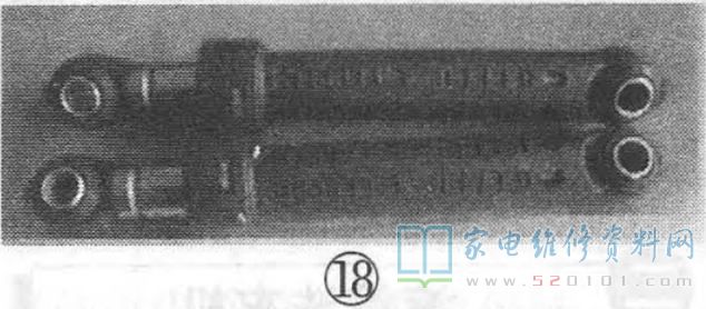

10.支撑减震系统
支撑减震系统主要由箱体、挂簧、减震器组成。sR挂簧也叫减震吊装弹簧,材料为弹簧钢丝,如图17所示。4根挂簧一端挂在盛水桶外的挂簧支架上,另一端挂在箱体的4个顶角上,以降低洗衣机工作时产生的震动。
盛水桶底部通过2根柱塞式减震器与箱体底部相连,如图18所示。减震器具有支撑和减震功能。
故障判断:让洗衣机进人甩千状态,将耳朵靠近配重块左右两侧,听振动器有无“咯咯”声,如果右侧有“咯咯”声,这时用手向下按配重块,如果声音消失,则说明右减震器有故障,更换即可。

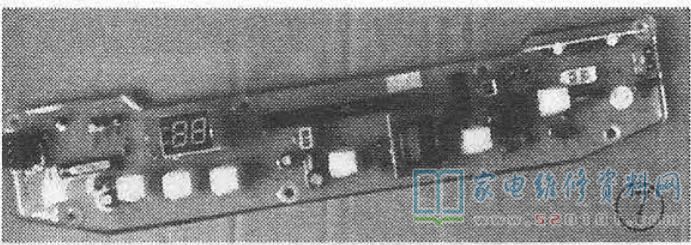

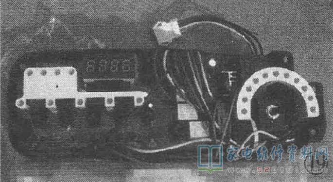

12.电脑板
电脑板是滚筒洗衣机的的控制中心,所有的工作指令和动作都由电脑板统一发出,并对水位、温度、转速进行检测与分析,其外形如图19所示。电脑板的常见故障现象是不通电、不启动接触不良,或不显示等。
