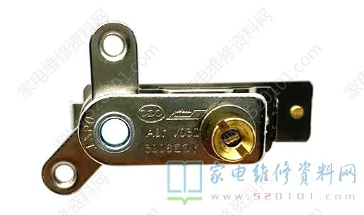

九阳JYY-50YS21电压力锅出现E3故障代码的维修
2023-07-24
作者:广兴达
1292
如果碰到九阳JYY-50YS21电压力锅显示E3代码,此故障原因是压力开关开路或者阻值增大,更换新压力开关即可解决此类问题。
