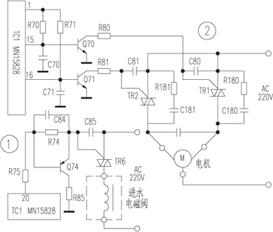

分析与检修:测得进水阀电磁线圈两端电压为零,说明故障在进水控制电路上。
有关进水控制电路如图1。程序进入进水状态时,微处理器TC1(MN15828){20}脚(进水控制端)输出进水控制信号,通过R75、R74和C84加到双向可控硅TR6触发极,TR6导通,220V电压通过TR6加在进水电磁阀上,电磁铁吸合,进水阀中心孔打开,机子进水。
测得TC1{20}脚电位为高电平,说明微处理器已输出了进水控制信号,对R75(5.6kΩ)、R74(22kΩ)和C84(0.01μF)、Q74和TR6等元件作检查时,发现TR6已断路,其他元件正常,更换TR6后试机,故障依旧。断电后又测得进水电磁阀线圈电阻值为∞,正常值应为4.5~5.5kΩ左右,将进水电磁阀取下拆开,发现电磁线圈一端已脱焊,将脱焊点焊好后复原试机,进水恢复正常。故障排除。

[例3]进水正常,程序进入洗涤状态时,电机只能正转,不能反转。
分析与检修:有关电机正转反转控制电路如图2。
当微处理器TC1(MN15828){15}脚输出高电平,{16}脚输出低电平时,Q70和TR1导通,Q71和TR2截止,此时电机正转;当CT1{16}脚输出高电平,{15}脚输出低电平时,Q71和TR2导通,Q70和TR1截止,此时电机反转。
目测R81(91Ω)表面有烧焦痕迹,进而测得R81断路和Q71击穿。其他元件未见异常,将R81和Q71一同更换后试机,机子恢复正常,故障排除。
