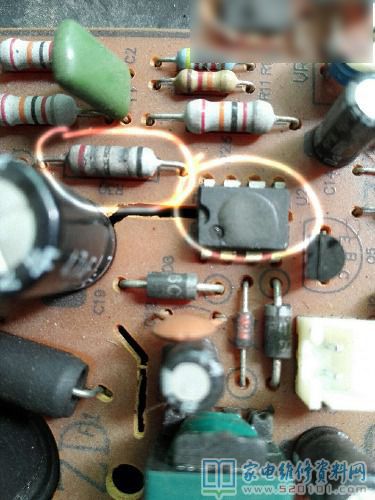

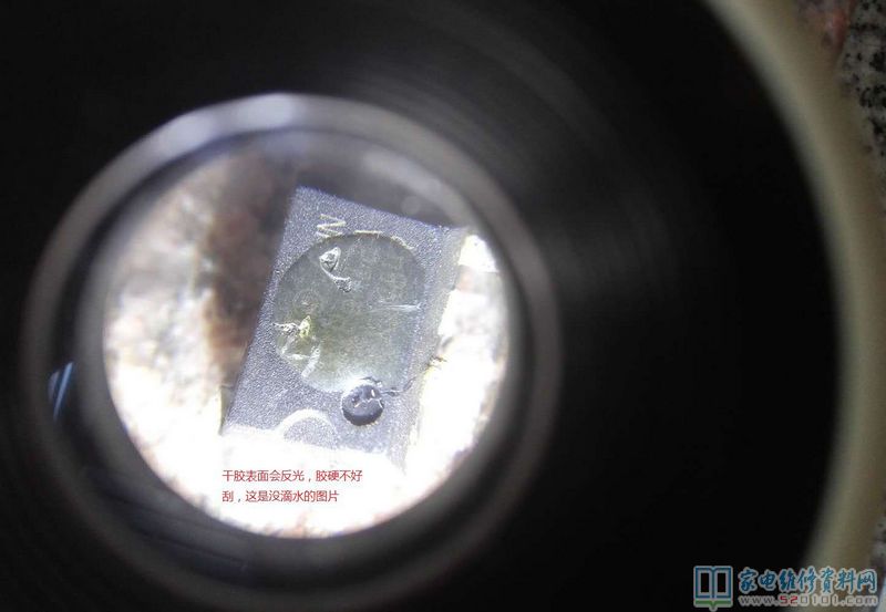

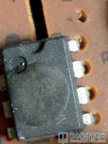

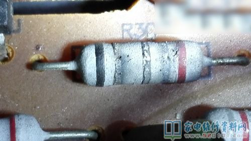

最近接修一台雅乐思C20P1D电磁炉,后来检查到是低压电源芯片及电阻烧糊了,看不清型号和阻值(如下图所示)。由于之前没有修过这款电磁炉也没经验,芯片上有胶看不清型号,因为干胶表面会反光,干胶很硬,又不好刮,还很容易刮糊,彻底看不清。我突发奇想,在胶的上面滴了一滴清水,因清水滴具有凸透作用,产生了放大的效果,且水滴面是弧形的,而非平面,也就不会产生集中反光,而是透光,再用放大镜看就清清楚楚了。

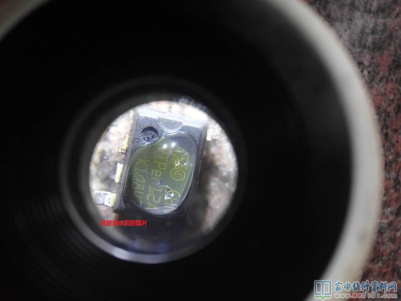

滴入清水之后,用放大镜看起来非常清晰。
