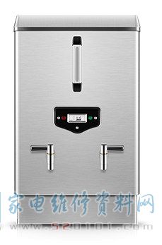

接修一台德玛仕KS-30F型商用开水器,故障表现为上电时漏电保护器跳闸。首先用万用表的电阻挡测量该机电源插头的L.N端的对地电阻,正常。拆开电路保护盖板,拔下加热管的供电线后上电,漏电保护器不再跳闸,说明加热管漏电。更换加热管后试机,故障排除。
