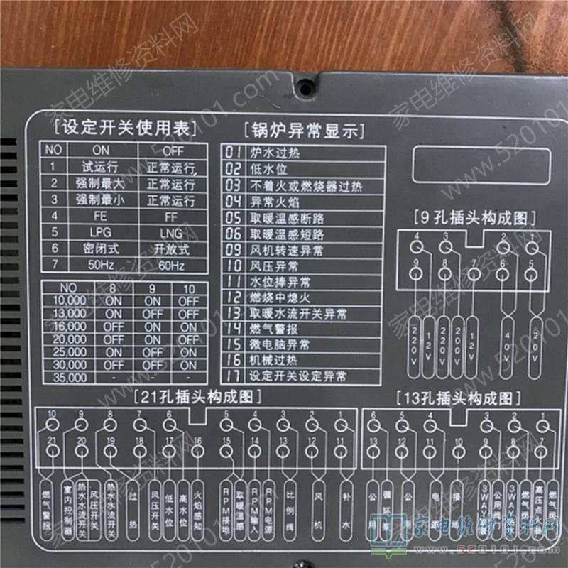

韩国庆东燃气壁挂采暖炉故障代码
2023-08-21作者:广兴达789评论
