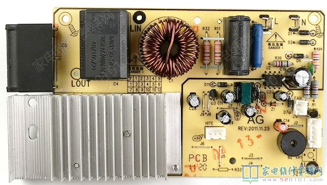

接修一台荣事达电磁炉,其型号20-R6开机,故障表现为通电出现E1代码,且不加热。拆机,检查电源R1电阻断路,正常阻值820K,更换后开机试机加热一切正常。
