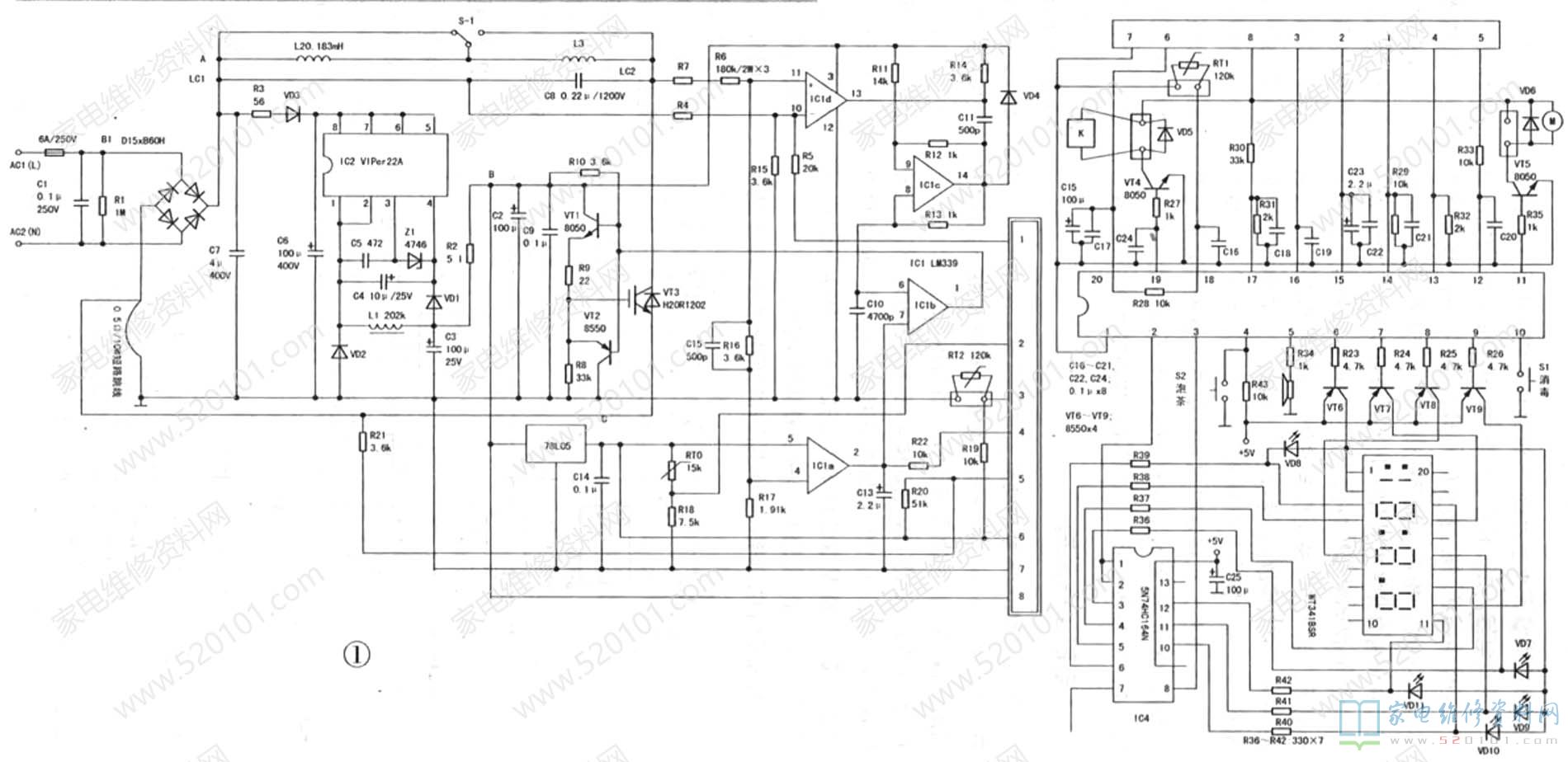

接修一台金灶牌KJ-10E型泡茶清毒双用电磁灶,接通电源指示灯不亮,无反应。开壳检查,发现电源保险丝已烧断,靠保险管处的一整流桥“-”极短跳线烧断一截,IGBT管H20R1202也击穿(电路见图1)。据顾客反映,该机是泡茶水漫到机内烧坏。
更换损坏元件,并用吹风机把线路板吹干,又发现同步推动电路的三极管8050与8550水渍较多,用万用表二极管挡测已击穿短路,R9(22Ω)烧断路。找来同型号管及电阻连同LM339换之。上电试机,一上电机内就冒烟,检修R3(56Ω)烧焦,电源集成块VIPer22A已对地击穿。买新的VIPer22A及56Ω/2W电阻换之,再次试机,一上电机内又冒烟,这次因有心里准备,快速断电。测R3(56Ω)虽未烧断但已焦皮,怀疑负载还有短路。于是把底板与面板相连的接插件都拔掉,测得18V与5V,上电R3仍冒烟,更换78L05依旧冒烟。用排除法把18V负载逐一断路,当把VT18050中间C极脱离线路板时, 18V电压恢复正常。难道是刚换的VT1 8050再次击穿?把8050焊下则正常,再测到VT28550也正常。后想起《家电维修)2007年7期53页提到购买的同型号的三极管与原三极管引脚顺序不一样的说法(原三极管8050、8550三个引脚的中间是基极,而此次购买的8550中间是集电极),把买来的管b、c、e三极用万能表he挡确认后,按线路板上b、c、e位置安装。上电试机,终于听到熟悉的“嘀....'的检锅声,同时,面板指示灯亮。以为大功告成,不料加热盘放锅加水,电表显示电流在0A与18A间跳变,继续加热,且听见不断有“嘀”的检锅声,但指示灯正常。难道是检锅电路出了问题?查MCU芯片(IC3)12脚为0.33V,确实为检锅电路故障。检测该电路相连的R20(51kΩ)正常,R21(3.6kΩ)正常,接着用一根导线更换保险管处烧断一截的“短跳线"(0.5mmX33mm ),不加热,找来0.5mmX33mm的短跳线换后试机,仍不加热,修理陷入困境。查阅有关资料:短跳线待机时+5V电源地与高压整流桥“-"端之间有0.021V电压差,当电磁灶炉面上方有符合要求锅具时,这条跳线上压降达0.328V,看来该跳线应该有一定的阻值。查看风扇工作电压为18V,电流为0.2A,而IGBT管的工作电流是直接取自整流桥“-"端,并不通过该跳线,也就是说,该跳线供应风扇18V、15V、LM339及MCU电路板的工作电流应为0.2A以上。根据R=V/I=0.021V/0.2A=0.105Ω,于是找来0.22Ω/2W电阻代替该跳线,试机,依旧不加热。但此时,待机测+5V电源地端与高压整流桥“二”端之间的电压已有0.002V (用胜利牌VC8POD数字万用表2V挡测得)。如果该机待机电压为0.021V,那么相同的待机电流该电阻应为10倍(2Ω左右)。找来2.2Ω/2W电阻换之,果然不再一直检锅,锅内有热气上腾,但好景不长,不一会儿便闻到烧焦味,面板显示E2 不加热。开壳,查2.2Ω/2W已烧断。是不是电阻值太大,压降太大造成功率不够呢?遂把阻值改为0.47Ω/2W。长时间的加热,正常工作电流为3.6A~4A/1000W,此时测+5V地端VT2 e极到高压整流桥“一”极间电压再降为0.005V,正常工作电压为1.6V。试机一会,再摸0.47Ω/2W还是太烫手。最后取0.5Ω/10W水泥电阻,水泥电阻体积大,且发热大,用两条加长线焊接原“跳线"焊点,把引线两头焊好。将0.5Ω/10W水泥电阻用热熔胶固定于风扇外沿,以利排热。上电试机,上锅,认锅加热正常,把锅从加热面板取走也能自动停止加热。该机已正常使用数日。
