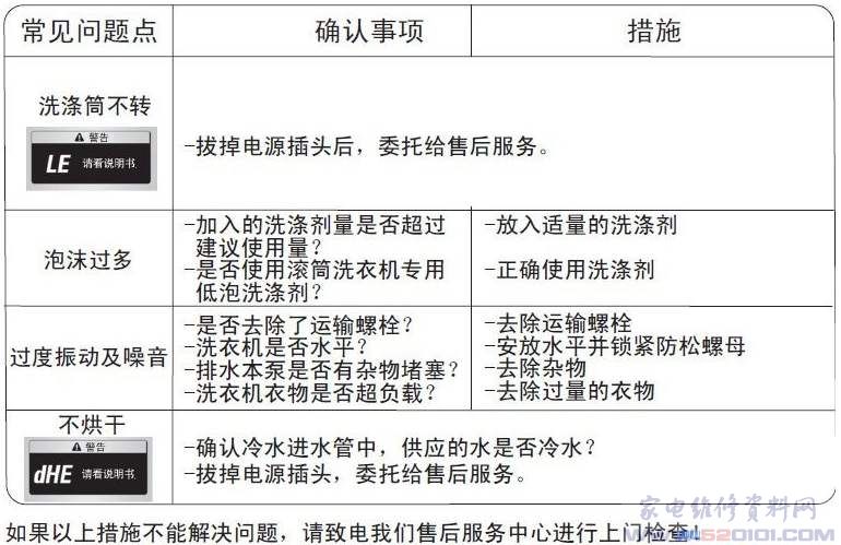

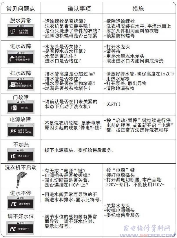

洗衣机故障代码
LG WD-A14399D洗衣机故障代码
