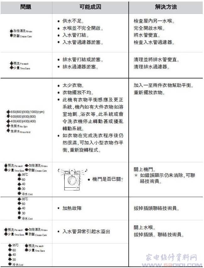

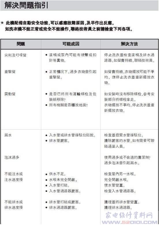

LG WD-1013(0-9)T(U)P洗衣机故障代码
2014-04-08作者:Voyager整理1025评论
