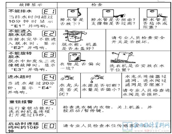

伊莱克斯ZWT6013JB全自动洗衣机故障代码
