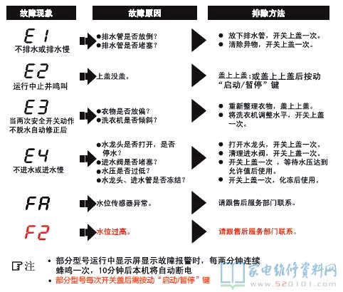

海尔XQB55-M12699T全自动洗衣机故障代码
