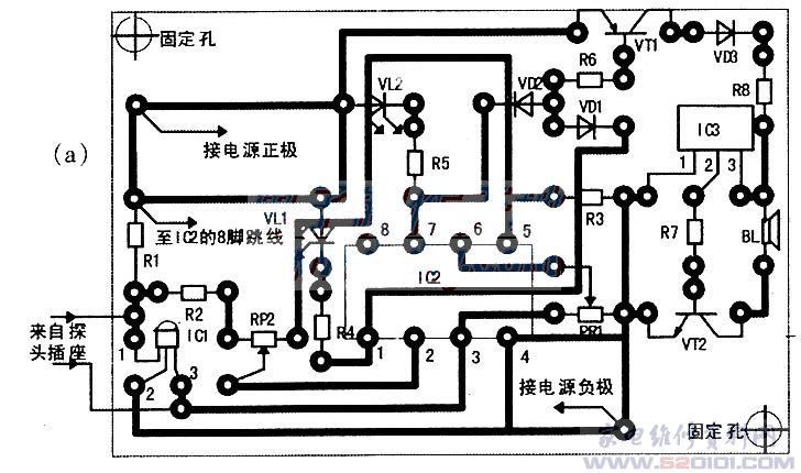

该砖瓦坯泥水份含量检测仪所用元件参数见图1中所注。电阻R1~R8均用功率为1/2w的金属膜电阻,可变电阻RP1、RP2为1/2W实心可调电阻。电源开关采用拨动式扭子开关,BL采用直径2.5英寸永磁电动式扬声器,电源采用9V迭层电池。

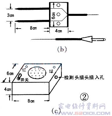

检测仪所用印刷电路板图见图2a,印板焊盘孔可用φ=0.75mm钻头钻成,水份检测探头用φ=8mm钢元条将前端锉尖按图2b所示尺寸制作,并在元条末端焊上多股软绝缘导线作为探头引出线。探头与机盒采用插头与插座连接方式,探头后面的压板采用5mm厚酚醛绝缘板。按图2b尺寸取两块.在每块板探头元条经过处。按比元条直径稍小尺寸事先起好凹槽,然后用φ=3.5mm钻头在板上等距钻三个孔,再用φ=4mm螺杆穿过孔后套上螺姆将其固定。
电路焊接完毕且检查无误后,即可进行调试。首先,将探头插入搅拌机搅拌好且水份含量正常的泥中(注:每次测量必须将探头金属部分全部插入被测试泥中,即使以后的例行检测也应如此.否则测量结果将误差极大),在泥土水份含量正常情况下调节RP1和RP2使两报警指示灯不亮,扬声器无声。再取含水量太少的泥,将探头插入其中,此时红色缺水报警指示灯VL1应点亮,然后.在泥中加入少量水并将水与泥揉匀.当坭中水份含量刚好达到正常范围的下限时.调整RP2使VL1刚好熄灭(需多次尝试)。接下来在水份含量正常的泥中,逐次加入少量水并将水与泥揉匀.当泥中水份含量刚好超过正常范围的上限时,调整RP1使绿色水过量报警指示灯VL2刚好点亮(也需多次尝试),至此.调试工作即告结束。调试工作结束后,整个印板电路及电池可装入长8cm、宽6cm、高4cm的绝缘盒中(绝缘盒可用厚5mm塑料板用粘接方式进行制作),扬声器、报警指示灯及电源开关固定在上盖面板上,用绝缘软导线与印板相连接,检测仪外形如图2c所示。至此.该砖瓦坯泥水份含量检测仪制作完成,可投入使用。
