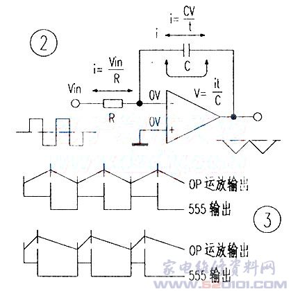

积分电路的基本形式如图2,如果在其输入端加上电压,则运放的输入端虚拟短路成立,在电阻中流过与输入电压成正比的电流。而运放的输出端为维持虚拟短路.将通过电容流过与输入电流相等的电流。在输入电压恒定时,电容将以恒流充电,因而在输入矩形波时,将输出精密的三角波。
在图1电路中,当运放输入电压为2.5v、Tr1导通时,因为VR1输入的电压为0v,电容c1以恒流充电,输出电压线性增高,当超过阈值电压时开始放电,Tr1截止。如果将VR1的输入电压变为5v,电容C1将以相同电流作恒流放电。当输出电压低于触发电压时放电终止。如此往复进行。图3是输出波形。
声音信号通过电阻输入运放,电容被充放电。充放电的终结时间是变化的,电流的变化改变了脉冲的占空比。与声音信号成比例的电流可得到线性良好的脉冲调幅。因为运放的输入电压被恒定为2.5v.故在电阻上流入成正比的输入信号电流。
本电路的充电时间与放电时间的总和与调制的深浅无关.因而尽管占空比变化.载波频率也是恒定不变的。不论是高输入.还是深调制,均可得到优良的音质。
