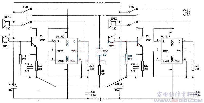

图2所示的电路需要两组电源,若改为四线.则可只用一组电源,R13、R23也可合并为一个电阻R0,如图3所示。电池vcc和电阻R0可装在一个小箱内.小箱上可设两个RJ11四线插座,分别用长线连接两个分机,即可构成玩具电话。用儿歌“打电话”音乐片代替555振荡电路,可使振铃音更具趣味性。
