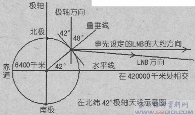

普通卫星天线的主转轴垂直于地面,结构比较简单,定位天线时要用到方位角、仰角和极化角三个参数。换星时,这三个参数也都要重新调整,十分不方便。将天线的转轴改成极轴后,换星时天线随极轴转动,方位角、仰角和极化角自动跟随变化,只剩一个调整参数,即绕极轴的转角。可以认为,普通天线的方位角、仰角和极化角这三个参数是由于这些天线转动时,转轴未与地轴平行而引起的附加参数,一旦转动轴指向正确了,附加参数也就随之消失了。
极轴天线制作成功的关键因素之一在于将天线的转动轴变为可以调整的倾斜轴,以适应在不同纬度地区调整到与地球自转平行的需要。而自己制作的极轴天线,只需要针对使用者所在的一个地区,所以,只要找到极轴,在极轴方向固定好卫星天线的转动轴即可。极轴天线实现的关键因素之二在于极轴驱动、控制与定位装置,星友们可以尝试制作手动极轴天线,它没有驱动、控制与定位装置,只要将转动轴调整到基本与地轴平行,直接用手转动天线,换星十分迅速、快捷、方便。
为避免烦琐的方位角、仰角的计算与测量,本极轴座的特点是固定在顶端为斜面形状的立柱上,只要调整好立柱上的斜面倾角,再仔细调整好极化角,就大功告成了。
首先,要选用立柱式的卫星天线,因为地盘式卫星天线转动时,不容易固定好。一定要选用正品的立柱式卫星天线,切掉立柱的底座,在立柱的下方适当位置处打一个直径2cm小孔,然后在小孔的位置,焊一个螺母,要求螺母的内径比小孔稍小一点,在立柱内,插入一根恰好可以插入的铁管,用一根螺丝作为顶丝,用来固定立柱内的铁管。在立柱的头部稍下方,焊接两根斜角铁,斜角铁与立柱之间在北纬42’的内蒙古地区,大约与立柱成120’角(角度太小,容易造成重心不稳),使其呈三角形,造成三足鼎立之势,让斜面朝正北方,斜面与水平面的夹角,大约等于当地的纬度,这样,转动轴与地面的夹角,就是90’减去当地纬度,转动轴与南北两极的连极(地轴)基本相平行。
在立柱式卫星天线的锅面底部,有一根调整锅面角度的拉杆,这根拉杆也要从中间截断,用一段钢筋加长,使原来的立柱在垂直于水平面的时候,锅面口与地面垂直,锅面口与原来的立柱平行。就是说,LNB的指向与转动轴垂直。固定好后,把锅面与三角形的支架连接固定好,三角架的斜面朝北方的时候,转动锅面朝南方,调整原来的立柱内铁管的长度,使LNB对准赤道上的地球同步卫星轨道,当把卫星天线的LNB指向东方或西方的时候,LNB的指向都要在水平方向上。接下来,就可以仔细调整寻星了!找到卫星后,转动卫星天线,再进行细调,全部调整好以后,把三脚架的底部用8号铁丝互相固定,压牢即可。
