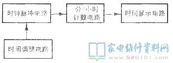

2.数字电子钟计数原理电路由时钟脉冲电路、分/小时计数电路、时间显示电路、时间调整电路4部分组成;电路原理框图如下图所示。电路电源为5V,采用4节5号充电电池供电。
时钟脉冲电路输出周期为1s的脉冲信号。电路采用了频率为1MHz的有源晶体振荡器IC1,它体积小巧并具有很高的精度;其封装为4脚矩形排列,有两个电源引脚、一个输出引脚及一个空置的引脚,管脚接线如图1中所示。它的误差为±5ppm;理论上说每天计时误差不超过1秒钟。该振荡器供
电电压为正5V,故电路采用4节5号充电电池供电。电路通过3个4518集成电路中的6组10分频电路,把1MHz的脉冲变成1Hz脉冲信号。
分/小时计数电路实际上分别是60分频和24分频电路,采用4040集成电路组成6分频电路和24分频电路实现。这里的6分频电路从10分钟计数器的输入端取计时脉冲信号,以实现60分钟向小时进位的功能。当分钟计时到了60分钟的时候,向小时计数器IC发出加1的计数脉冲信号;在小时加1的同时,分钟计数器归零。这样从显示的结果来看,分钟显示范围是从0分到59分。小时显示器的进位单位是24小时;每到23小时59分钟时,再加1分钟则变成0小时0分。

4.时间调整电路
时间调整电路采用所见即所得的方式,也就是在时钟正常工作的状态下,不用按动任何开关,只需按动快进或者慢进按钮,就可以向前调整时间;到了当前时间后,松开按钮,钟表就可以正常进入计时状态。在正常计时状态下,IC4的14脚的10Hz信号通过一个5kQ电阻输出给下一级计数器的1脚;当按下慢进按钮AN1时,IC3的12脚输出的2kHz信号直接输入到lC4的1脚。这样,计数器的速度快了200倍,不再是每分钟加1,而是每秒钟加3;也就是每秒钟可向前调整3分钟。按下快进按钮AN2则用50kHz信号取代原来的10Hz信号,可在一秒钟的时间向前调整90多分钟。

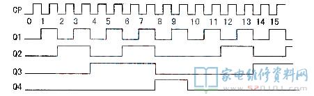

4.双BCD同步加计数器
CD4518集成电路集成电路内部包含有两个相互独立的计数器单元,各管脚功能如下。
CPA、CPB:时钟输入端,上升沿触发:CPEA、CPEB端高电平有效。
CPEA、CPEB:时钟输入端,下降沿触发:CPA、CPB端低电平有效。
Q1A~Q4B:计数器输出端,2组共8个,为二一十进制计数器。
RA、RB:加高电平计数器清零。
CD4518与CD4520计数器管脚接线完全相同,它们的不同之处在于CD4518为十进制,而4520为十六进制。4518的输出端波形图如下图所示。
从下图可以看出,如果单独观察各个输出端的计数结果,Q1、Q2、Q3、Q4的分频系数分别为2、5、10、10;例如,当时钟输入端CP的频率为100Hz,则Q1、Q2、Q3、Q4输出的频率分别为:50Hz、20Hz、10Hz、10Hz;仔细观察会发现,Q3、Q4输出的脉冲频率相同,但相位不同,占空比也不同。
调整时钟脉冲电路时可用一个压电陶瓷片监听电路是否正常工作;方法是将压电陶瓷片的一脚接在4518的一个输出端上,另一脚接地。如果电路工作正常,连接的4518的输出端频率在音频范围内时,就可以听到压电陶瓷片发出声音。
