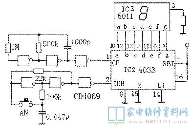

开始的数字选号机构思比较简单,其电路如下图所示。
4033在高速计数的过程中,理论上轮流显示0~9十个数字,但看起来是一个数字:8。该作品缺乏真实性和趣味性,不能令人满意。

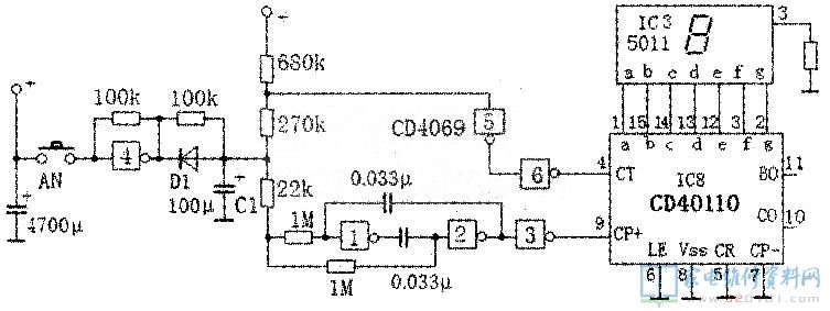

于是,利用4069压控振荡器,实现显示数字产生渐慢效果的电路出现了,如下图所示。
电路制作完毕并成功运行后,进行随机验证。发现数字“1”出现的次数明显少于其他数字。在总数1000次的实验中,仅出现了19次。
其原因是:7段数码管对于10个数字点亮管段数不同,电源供给的总电流也在随时变化;由于电源有内阻,电路的工作电压也随着不同数字的产生而波动。数字1显示电流小,电源电压较高,停振概率小。
电源上并联超过4700μF的电解电容,选号结果的不公平性依然存在。
2.一种通过定时电路的解决方案
为了解决上述问题,采用了一个定时器电路解决选号结果的产生时间;例如可增加一个4060组成的2秒钟定时器,使得每次选号过程固定在2秒钟内出结果。通过随机数验证实验,证明电路设计是可行的。
