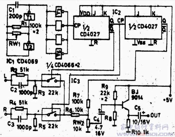

调 试 按图接上调频调制器和五伏电源,用万用表测IC1CD4069各脚和IC2 CP、Q、Q、各脚,应为电源电压的一半,说明振荡器已经起振。如果有数字频率计,测IC1输出频率,调节RW1使频率为75KHZ+/-10HZ即可。如无,可先调准收音机,RW2调好一半后,再调RW1,使收音机立体声指示灯亮,且扬声器中无庙频啸叫声。再从输入端送入立体声音频信号(1.5Vpp,可用功放输出),此时就能在收音机中收到立体声广播。输入信号也可以从线路中取得,但此时R7应相应改变。最后还可以调R7使高频噪声最小,其实R6、R7就相当于BA1404中的13、14脚中的外部元件,是导频信号和复合信号混合电路,然后输入到放大器中,本电路中的就是9014,而BA1404中就从12脚进入,我觉得本电路也有很多地方待改进的,有兴趣不妨开发一下。
