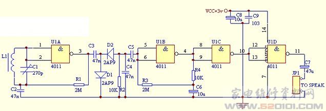

原理:通常情况下,这类与非门电路都作在开关两种状态,即输出高电平和低电平。事实上,在高低电平的转换过程中,存在一个过渡区,过渡区的中间部分基本上呈现线性状态。因此,可以利用反馈电路选择适当的工作状态,使得各与非门都处于放大的状态。
下面为该收音机的电原理图,L1,C1为接收谐振回路,R1为直流负反馈电阻,C2为交流旁路作用,接收到的信号经门A高频放大以后,通过C3耦合,送到由D1,D2,R2,C4构成的倍压检波电路进行检波,再经门B,C,D进一步放大后送到耳机输出,图中的C1可选单联可变电容,线圈L可在50MM的磁棒上绕80-100T,耳机应该选取高阻耳机,也可以增加一级集成音频放大电路如LM386,或用三极管作阻抗变换,通过增加和减少磁棒上线圈的匝数,以保证收音机处于合适的频率接收范围之内。
