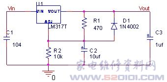

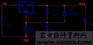

从图1的电路中可以看出,LM317电源电路的输出电压[也就是稳压电源的输出电压)U。为两个电压之和。即A、B两点之间的电压也就是加在R2上的电压UR2 =IR2XR2,而IR2实际上是两路电流之和,一路是经R1流向R2的电流IR1,其大小为UR1/R1。因UR1为恒定电压1.25V,Rl是一个固定电阻,所以IR1是一个恒定的电流。另一路是317调整端流出的电流ID,由于型号不同(例如LM317T、LM317HVH、LM317LD等),生产厂家不同,其ID的值各不相同。即使同一厂家,同一批次的LM317,其调整端流出的电流ID也各不相同。
LM317电源电路本身具有60dB以上的输入纹波压缩度,采用下图可以进一步减小纹波,得到令
人满意的直流电压。
电容C2的作用就是减小纹波,如果C2的容量在10uF左右,可使纹波压缩比上升
20dB,使输出纹波减小约1/10。
D1的目的是当输出短路时,防止内部元器件产生反向偏压。
C3的作用是当输出短路时立即放电。
