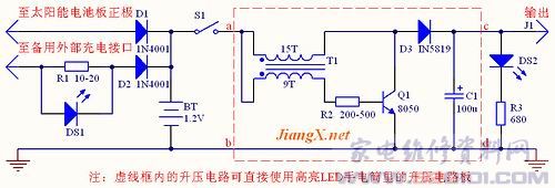

太阳能供电板的电路如图1所示。由D1、BT构成系统的太阳能充电电路。平时,只要达到一定光强,太阳能电池板便通过二极管D1为充电电池BT充电,直至饱和。除了太阳能充电方式外,我还设计了备用的外部直流电源充电接口以防不时之需。外部充电电路由R1、DS1、D2、BT构成,R1选用功率为1W的电阻,当R1为10欧姆的时候,最佳外部充电电压为3-4伏,DS1为外部充电指示灯,它是利用电阻R1上的压降来点亮的。后面的升压电路是运用间歇振荡器的快速关断(截止)的特性而实现升压的。S1为供电开关,当S1闭合后升压电路开始工作,太阳能供电板便可驱动负载,J1为输出接口,DS2是输出指示灯。

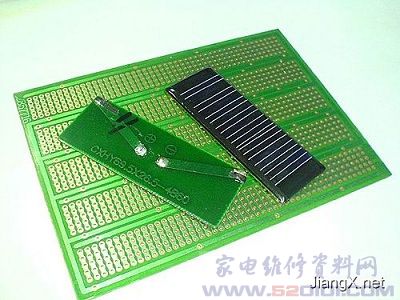

市售的太阳能电池板的价格普遍较高,但我们没有必要去买很大的太阳能电池板,适中即可。经实测,笔者在本制作中使用的太阳能电池板单个的开路电压可达到4.2V,短路电流可达38mA。整个系统是在万用电路板(俗称“洞洞板”)上搭建的,所以需要准备一块万用电路板。图2是准备好的两块太阳能电池板和洞洞板。电池选用一颗额定电压为1.2V的普通5号镍氢充电电池即可。升压电路可以使用单电池高亮LED手电筒里面现成的升压电路板。笔者就是拆的一支废弃的单电池高亮LED手电筒里面的升压电路板。如需自己做,电感T1用Φ0.4mm的漆包线在Φ8mm的小磁环上分别绕15圈和9圈,小磁环可以从废弃节能灯中拆出,二极管IN5819若找不到可用IN4148代用,C1选用100uF的钽电容,如果没有也可用等值电解电容代替,只是效率稍低一些。

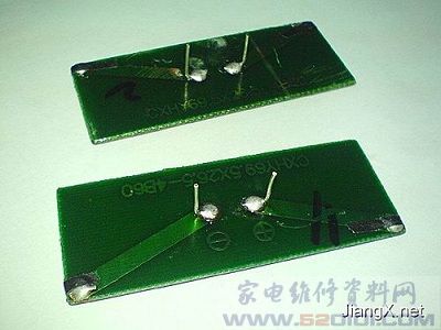

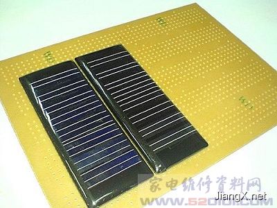

首先剪一小段金属丝焊接在太阳能电池板的两个电极上作为引脚(图3),以便于连接和固定在电路板上。两块太阳能电池板是正极对正极,负极对负极(上面有标识)并联起来使用的,这样可以有效地增强太阳能电池板提供电流的能力。安装好太阳能电池板后如图4所示。

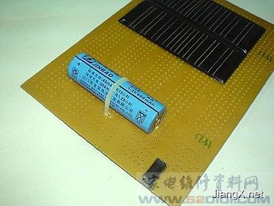

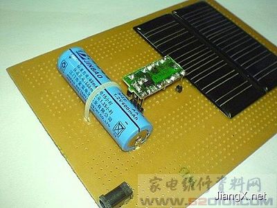

安装储能用的充电电池,也可以采取图3所示的方式将电池正负端连接至电路板,也就是在电池两极焊上引脚固定至电路板,为了稳定,可以用带尖的金属工具在电路板上钻孔后再用尼龙捆扎带加固(图5)。
接下来把在废旧单电池高亮LED手电筒里拆下来的小块升压电路板连接在电路板上。拆下来的升压电路板中连接电池的2根线正极接图1中的a点,负极接b点;连接LED灯的两根线正极接c点,负极接d点即可。笔者制作时,升压电路板是通过杜邦排针与下面的主电路板板连接的(图6),这个你可以采取自己的方法,只要便于制作就行。如果是自己做升压电路,直接在洞洞板上走线即可,元器件选择在上文已有详细说明,不再复述。电路不复杂,你可以在洞洞板上自由发挥。

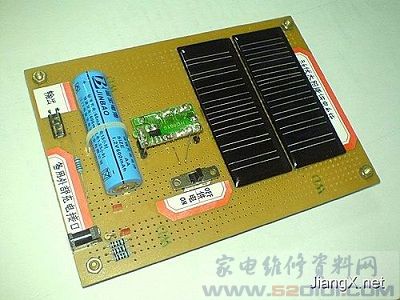

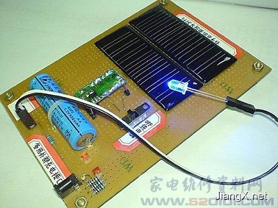

图7是制成后的太阳能供电板,制成后就可以给一些小东西供电了,比如手电筒、收音机之类的。接几个白色高亮LED,就成为一个太阳能LED手电筒,图8是太阳能供电板点亮高亮LED的情景。
由于制作时没有考虑到体积问题也缺乏这方面的经验,电路板选择得有点大也没做外壳,很不便于携带,所以希望爱好者在制作时发挥想象力,将外形设计得精致小巧,使之在美观的同时更加便于携带,增加实用性。
