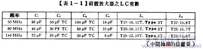

图1-1为接合型FET 2SK125(SONY)闸极接地放大电路之例子,2SK125之电极配置系中央為闸极,所以利用於闸极接地电路时,在印刷铜箔上利用闸极之接地电极能使输入输出分离。电路的功率增益大约在10∼12dB,NF為2dB左右。
电路中的LC数值,依频率之不同,要选用表1-1之数值,L1、L2為在环形铁蕊(Toroidal Core)上直径约0.3㎜之聚亚脂胺线,直接插在基板上,如此才不会有杂散电容產生,於电源通路装上2∼3个0.001μF的傍路电容可以使电路动作更趋稳定。
要调整的地方系源极的电阻值,使洩极电流大约在10mA之谱,此外,调整微调电容器(Trimmer Condenser)可以使感度达最佳点,但是增益最大点及NF值最佳点并不一致,所以通常都是调整在NF值的最佳点。
